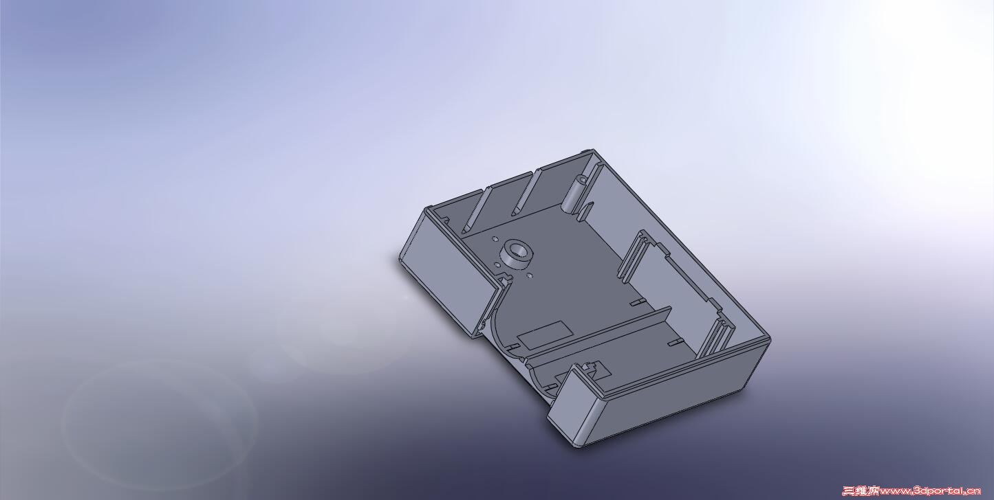

求解做这么个塑料壳的模具得多少钱啊?应该怎么做啊?6 ~. o3 U: }2 `% Q

说说外形尺寸和材料、批量
 楼主| 发表于 2010-11-28 10:29:57 | 显示全部楼层 来自: 中国山东青岛
2# hxg168
5 @6 N+ h5 R# @1 }0 ^; }0 r外形70*60*20  ABS料  批量5000
发表于 2010-11-28 12:58:39 | 显示全部楼层 来自: 中国陕西西安
这就要看在哪里做了,南方和北方价格差距很大的,如果要求不高,黄岩做的有性价比,或者楼主周围有那些小模房价格也不会太高的,另外此图也看不清楚要不要斜顶之类的,不好定价。没有斜顶,一万以内就能开模了。
发表于 2010-11-28 12:59:55 | 显示全部楼层 来自: 中国陕西西安
其实做一出一的话,模具五六千应该就可以了

o 那请问什么叫斜顶啊?上表面是平的,侧边有斜度
发表于 2010-11-29 20:20:35 | 显示全部楼层 来自: 中国广东广州
侧边有斜度,做滑块抽开。
! o; @, H7 P$ j" i0 X+ ]穴数1X1,模具费用2.5万以上。

什么是穴数?侧面斜度是为了拔模,有必要用滑块吗?
