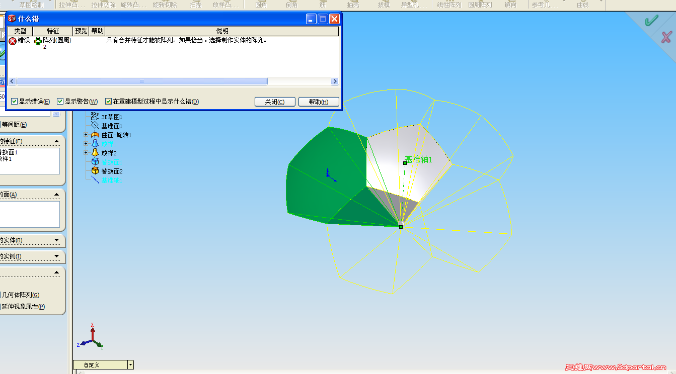

下载了一个教程,做到旋转六边形了,下边就是做不下去了!! W" k: {& R7 Q: W" k
求助三维高手帮忙做一下,怎么做!
9 p/ f( a* g2 w8 f! ]/ ?, k我刚学习SW不就,希望高手耐心指教!/ Z, d, d# u* X/ `7 e% g: {$ v: ]4 ]
谢谢!

做了好多遍了!都是这样子,为什么??
发表于 2010-11-28 16:41:34 | 显示全部楼层 来自: 中国山东滨州
不要用特征阵列,选实体阵列应该可以

7# mengziyuan 7 h/ r) N: s0 s. \3 _3 w0 X6 m

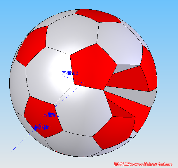

谢谢,是选择实体阵列!4 o2 Q. \" r: e
我做完了怎么少两个六边形呢??
