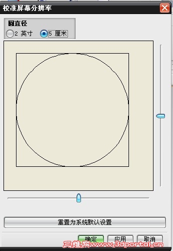

先确定装了显卡驱动,然后把屏幕分辨率调到最高就行了,显示成椭圆一般不是软件的问题

本帖最后由 jxjxc 于 2010-11-29 06:35 编辑   O$ m9 W. _( f0 J
6 B. m+ ?* k( g) W+ B按如下操作:
6 m7 F) _5 ]' z6 `9 h
" }% M$ c! K1 h9 R9 _  d( Z首选项--可视化--视图/屏幕--校准
