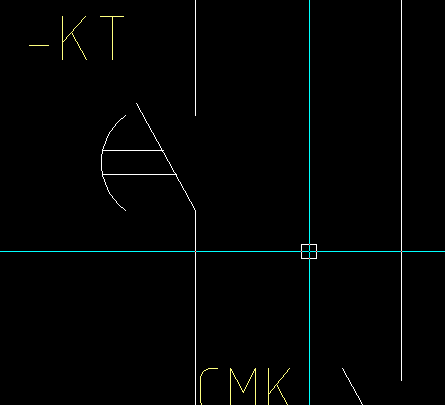

-KT什么意思
发表于 2010-11-29 15:28:19 | 显示全部楼层 来自: 中国安徽安庆
就是时间继电器的符号啊,楼主图中部分所示是其中一组延时触点
 楼主| 发表于 2010-11-29 16:06:38 | 显示全部楼层 来自: 中国河北石家庄
为什么KT前还有个-,这个-是什么意思?
发表于 2010-11-29 16:53:52 | 显示全部楼层 来自: 中国安徽安庆
偶见于一些电气图中
: a2 d7 m! j8 Y* k% h/ r/ L2 R楼主所贴图中其他一些电气符号前是不是也有“-”,比方说“-KA”等等
, z- t. ]; s( }+ L: u+ n% a个人以为只是一种制图习惯,不必计较其深意。期待其他见解!

发表于 2010-11-30 19:23:33 | 显示全部楼层 来自: 中国辽宁鞍山
“为什么KT前还有个-,这个-是什么意思”
! z$ E* o$ H- s$ `+ a器件代号前的“-”表示器件项目代码的分隔符或连接符,器件项目代码一般由“项目”、“功能”、“位置”、“器件”等4个代码组成,代码之间用“-”号连接。若在同一张图上只有器件代码不同,其它代码均相同,此“-”连接符可省略。

发表于 2010-12-1 12:27:45 | 显示全部楼层 来自: 中国黑龙江哈尔滨
本帖最后由 pangpang 于 2010-12-1 13:55 编辑 % U, C- b' p0 W8 b0 m; F
3 }) A4 d( j6 M
6#帖中的内容最接近正确答案。
% [2 b. Y( Z$ Y( _2 F6 N在一些较大型的线路、系统中,单纯的器件种类代号已经不能满足充分表达信息和信息传递的要求。这不仅仅是由于太多的同类器件用同一字母符号加数字,数字序号可能上百、上千。所以在“GB 5094-1985 电气技术中的项目代号”标准中“规定了电气技术领域中项目代号的组成方法和应用原则”。+ ~+ U# H9 C8 b8 u! p# `
完整项目代号包括4个代号段:高层代号、位置代号、种类代号和端子代号。0 ?1 N- L8 Q) x- e* R; H& e# y9 z5 N
区分各个代号段的前缀符号为:, l8 w  U: m9 v$ z
第1段 = 高层
+ I% n. W. J2 x& F) @第2段 + 位置
8 U! g0 n/ }& o3 ^第3段 - 种类, r, N# |( U/ X* f( H
第4段 : 端子1 D4 }3 F! j+ d* |
为了避免图面不必要的拥挤,图形符号附近的项目代号应适当简化,只要能识别这些项目即可。
' P; j: l' ?6 l0 X  B+ d% n如不致引起混淆,前缀符号可以省略。
& n2 f" K2 }2 l6 n7 ]/ Q
; g1 G0 G& Z+ ?  I4 K: w+ H“GB 5094-1985 电气技术中的项目代号”标准已经做废。在5094这一编号下,取而代之的是“GB/T 5094 工业系统、装置与设备以及工业产品 结构原则与参照代号”系列标准。该系列标准包括4个部分,.1 第1部分:基本规则、.2 第2部分:项目的分类与分类码、.3 第3部分:应用指南、.4 第4部分:概念的说明。
, `+ c- P+ a3 n7 K) M- `新的GB 5094系列标准涵盖的范围大大扩充,已经不仅仅是电气方面的标准,读起来比较费解。个人理解,在使用方面,1985版标准中的内容还是与新版标准中的规定基本吻合的。

发表于 2011-2-20 11:52:49 | 显示全部楼层 来自: 中国安徽芜湖
8楼已经解释非常清楚了,我来举个例子说明.
7 J& @- e6 B2 [' t9 |& e: S( {& G+ e
在电气图纸中,尤其是大的项目,类似KT这样的字母组合会经常用到,但是如何来区分它们呢?原来,GB/T5094或IEC81346(取代旧版的IEC61346)已经做了说明.
. v; U* \' l2 _, k2 |% j) d' _: l
( `: z% T; n, I) e/ t2 C3 j" {=KT   以=作为前缀,表明KT是代表某个系统或者流水线中的一个功能.比如汽车流水线,它有焊装、喷涂、传送等工序,那么=KT可以代表其中一个工序,即一个功能.  j+ V# o0 b" d% y5 Y; O1 D# `
& L, Y( j  q9 ]1 i
+KT  以+作为前缀,表明KT代表一个安装位置,比如一个控制柜或者控制箱的名字.如+KT-M1,表明电机M1安装在KT这个位置.
( Y; L' j% l" E  x/ X5 I, n) y; X2 R1 o6 k8 c( [; A5 j6 G! _
-K1  以-作为前缀,表明KT是电气设备的一个种类.在GB 7159-1987(现已作废)中,-KT代表时间继电器. 在不引起歧义的时候, - 可以省略.+ L" _0 Q/ R, @  s! Y
9 L" I# T9 w# _+ j0 V
:K1  以:作为前缀,表明KT是某个元器件或设备的连接点,比如-V1:K1,说明变频器V1的有一个接线柱名字叫K1.# Q7 v+ A. e5 [4 S6 X; B7 U
6 F* q( n0 I  J
" t3 G1 j# f+ b& Z以上供参考!

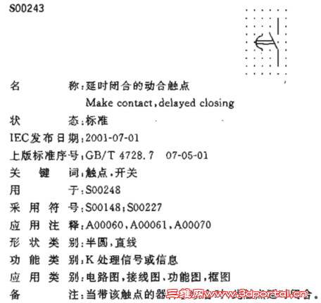

发表于 2011-2-20 11:56:01 | 显示全部楼层 来自: 中国安徽芜湖
楼主的问题;+ C, I8 S+ a) J1 L
6 z5 j6 Z, {, K! m. _# t; Q& M. G3 |
看GB/T 4728.7-2002.
! T. _. G6 n( Z% W) M4 a
. ~7 C8 M/ H. e! ~% x+ `7 g& C Screenshots-35.png
