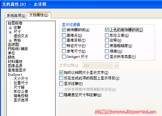

我用SW装饰螺纹线指令,在一个圆形凸台上装饰,可是结果什么作用都没有,只是多了一条圆形的线,我想知道装饰螺纹线有什么用,该怎么使用啊,我是SW自学新手

发表于 2010-12-1 15:43:31 | 显示全部楼层 来自: 中国山东烟台
选项-文档属性-出详图-上色的装饰螺纹线打勾-确定

发表于 2012-8-10 11:08:19 | 显示全部楼层 来自: 中国山西太原
sw只是用装饰螺纹线来示意
发表于 2012-8-10 13:35:51 | 显示全部楼层 来自: 中国江苏扬州
如果你想看到三角螺纹的图形,只有用特征扫描切除了
发表于 2012-8-23 09:58:14 | 显示全部楼层 来自: 中国浙江温州
三角形加螺旋线,扫描切除即可
