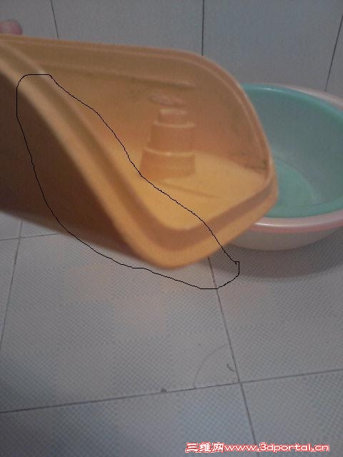

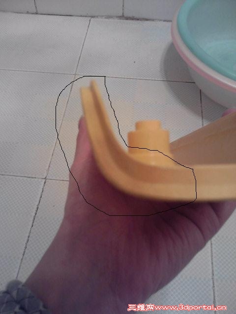

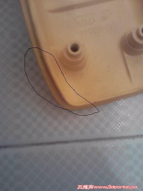

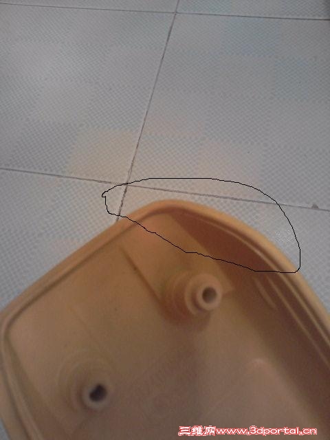

6 B& ]& F/ M1 L- t4 B8 c最近在工作中碰到一个曲面不知道怎么画,水平太菜,搞了好久还是没搞出来,主要就是凸起筋转折处该如何过渡连接啊?实在搞不定。希望各位高手能够指点下。

首先要有数据来源,点云、图纸、还是仅有样件?这样的变面,图纸很难表达清楚,通常通过逆向做;取点、连线、构面是一般方法,找点逆向方面的资料看看;至于构面的具体方法,要看整个图的作图构思,每个人的思路不同,构面方法也不一样,要靠经验的。

数据来源只有样品,没有图纸。其实我就是希望有人能够照图中这个样品类似的画下,其它我都能画出来,关键是凸起筋转折处该如何转弯,一边是斜面上的凸起筋,一边是水平面上的凸起筋而,且这两个面还是垂直的,实在是不知道怎么画,哪位高手能够给个具体的画法不?

如果这么说的话,那你需要构造引导线(用外围轮廓、突起筋顶面中心线),截面曲线(截面变化的地方),用扫略做就可以了。

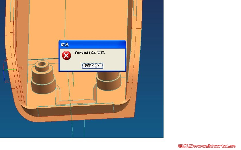

& W5 S1 P2 o( V% S% _ 4# WHC44   不好意思,这两天有事,没有回复。我今天按照你的思路画了下,是可以扫略,但是为什么扫略出来的实体和模型无法合并呢?出来一个对话框- P7 O  c/ g2 D! j) d  f
# [5 @% v9 b- @6 G' p" z& i; g) [: r% ^
我仔细看了扫略出来的实体,感觉它的底面不是很平整,是个曲面。我扫略的时候用中间一条线的扫略过,用两边的边界线也扫略过,不过都是不能合成,这到底是为什么呢?

不要把问题想的太复杂,我感觉你这个加强筋应该是地面提升之后再用面裁剪实体,最后倒圆角应该可以做出来,你这个加强筋涉及到拔模方向,你首先要找到拔模方向。然后沿拔模方向拉伸起来,然后再用面偏移,把地面做成一个整体,偏移到一定高度裁剪掉加强筋实体。你试试看是否可行

无法合并的话,将公差放大,是否可以解决呢?
