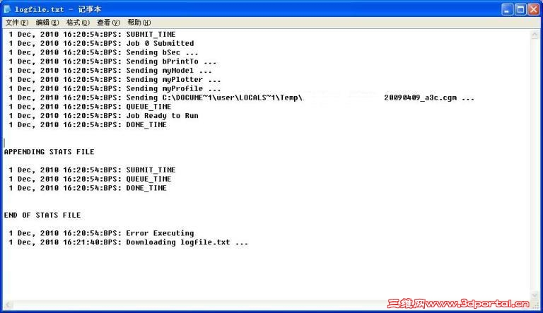

4 z9 t# n- V1 p. Z$ K6 E* c各位,请教一个老问题,我使用7.5.2.5,原先一直使用export-pdf ,以及安装了pdfcreator进行打印,然后输出pdf文件;
5 T) g; b" B) G今天不知怎么回事,使用pdfcreator打印时,发现点击以后不会出现pdfcreator进行输入保存的那个界面,而在打印队列中会发现打印任务在;' t) z% ^( v5 t' p0 v
我试了其它软件用pdfcreator,都可以转成pdf;) C# g8 _3 }% _! V
( i% n+ V6 }6 m- Y
不知大家有没有遇到过,怎么解决?

9 Z( p% J* l$ i) y/ s( O; n这是出现的错误提示? 有谁遇到过哇?
0 R% \0 G, R- |6 O9 o7 Z难不成要重新装NX

昨天把NX 卸载了,重新来了一遍,结果还是没有解决;
0 |$ l4 `; r) z2 g! {" i2 @# U今天使用时,一打印跳出一个360的提示,是否解除或设为信任,我设为信任后问题解决了;不知是不是这些防火墙或杀毒软件的问题;
