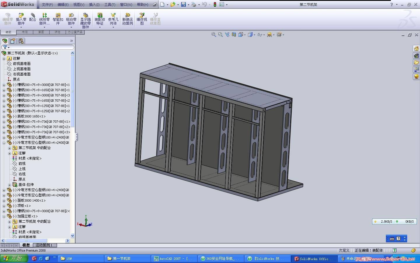

当我画完第一节的机架后,直接把第一节的机架整个目录复制到第二节的机架,在只打开一节的时候,编辑零部件是不影响另外一节的零件的,当我把两节的机架组装在一起的时候,问题出现,当先把第一节打开后,插入另外一节时候,要求要更新零部件,最后插入的一节机架改变了尺寸,在编辑零件的插入属性时,变成了另外的目录,为何呢?明明我在编辑单节的机架所对应的文件都是在当节的所在的目录的哦% T6 `/ _$ ^* s2 h( K
以下是我的截图,为何会这样呢?如何生成两个类似的两个装配体呢,而相互的零配件是独立的呢(不能够重新再一件一件装配,要在已有的装配体修改生成)?

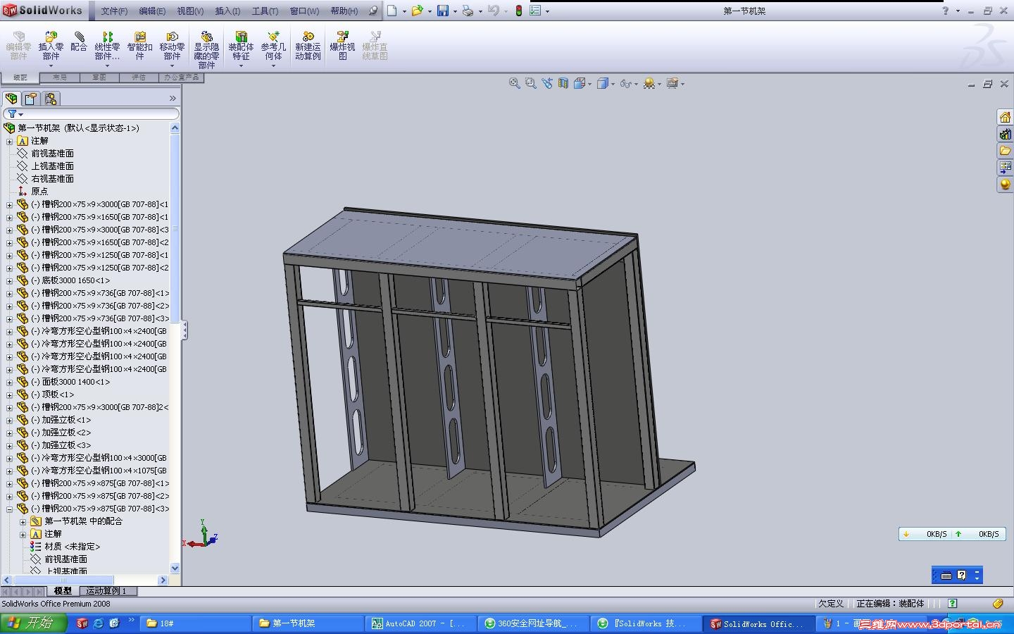

第一节的原型
5 N9 n% p/ c! [( p) ]( e  `; _2 z3 Y1 v
1.JPG ) m( _: |. ^& V" R% n8 G: j
* a& j9 e5 y- Z1 b+ k8 |第二节的原型(用第一节的零件整个目录复制到另外的目录生成的,里面的零件用令存为命令是看到是保存在第二节的所在的目录的)

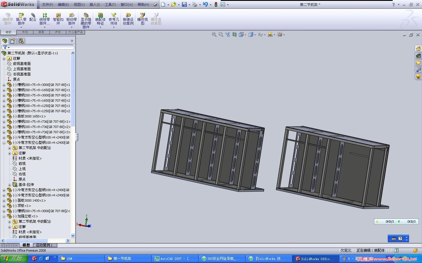

当在用新的装配图插入两个装配体的时候,第二个插入的装配体和单独打开的装配体不相同(打开里面零件是引用另外的目录下的文件,可是装配体我都没有改变)- K2 B  W: l3 `

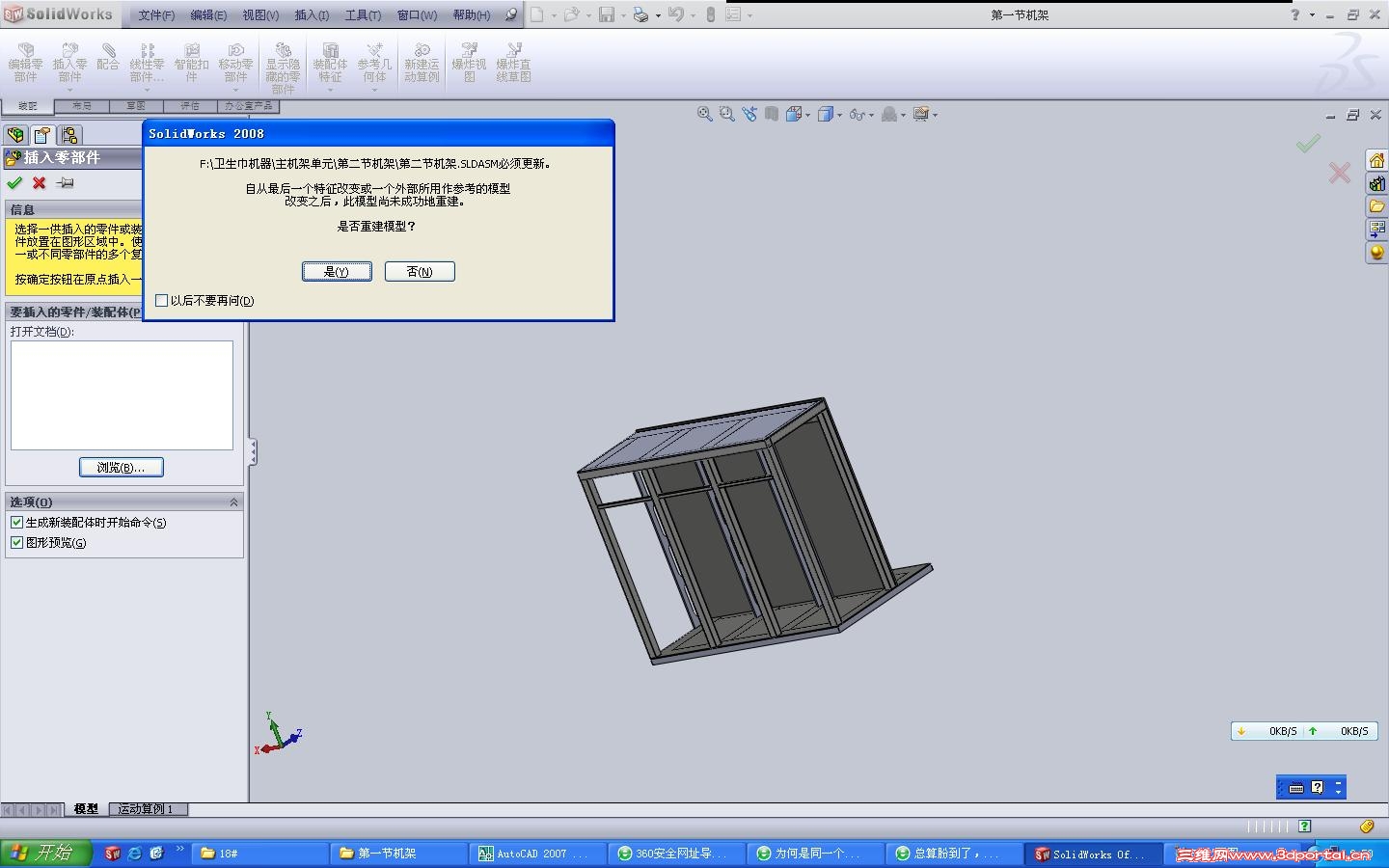

0 Q0 O  S5 V# F$ {0 N5 V' ?- u% o当要插入另外装配体时候,就出现零件更新,要重建模型,得到的模型如上图的,与我所修改的模型不同。如何解决呢?

他们的名字是不是一样的?- z0 l) M& D; l7 v
SW查找零件是从内存查找的  如果名字一样会优先第一个零件   即使第二个模型改变在同一装配体中更新也会是第一个零件  楼主可以使用配置 重新做    也可以改零件名字然后用SW的浏览器重新定位。

因为我是在目录下拷贝到另外一个目录下的,更改装配图的名字,零件图的名字是相同的,在各自的装配图的时候,零件的所对应的文件就是各自目录下的零件,若是把他们两个一起放到同一的装配图上,问题出现,第一个插入的装配图零件不会更改,而后面插入的装配图里面的零件就自动对应到第一个插入装配图里面的零件(在零件的属性可以看到),为什么呢?都是同一个装配图的零件的.
! R! J: B5 X9 s6 d) R1 V- Z, ?如何解决?

% y# n; Z# C4 l5 _2 y但问题是,无论我是先插入建立的装配体的文件(母文件),还是先插入修改后的装配体文件(修改文件),最后插入的装配体的零件都指向先插入装配体文件.

文件名一样就不得行! T" l: P* e3 G. r4 }0 C5 q
电脑很笨的9 `5 a# d5 F0 G# U" t6 \# s# v
用EXPLORER改下名称吧
