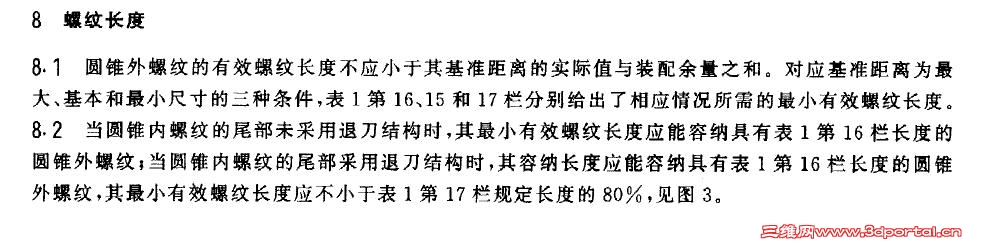

锥螺纹的有效螺纹长度如何确定呢?有相关标准码?为什么GB/T7306.2中的表格里,只有外螺纹的有效长度?没有内螺纹的呢?那内螺纹的如何确定呢?例如:锥内螺纹R1/2和其他的?谢谢大家,学习中
发表于 2010-12-2 10:23:05 | 显示全部楼层 来自: 中国上海
表格里没有,正文里有啊。8.2条就是圆锥内螺纹有效长度和容纳长度的规定。

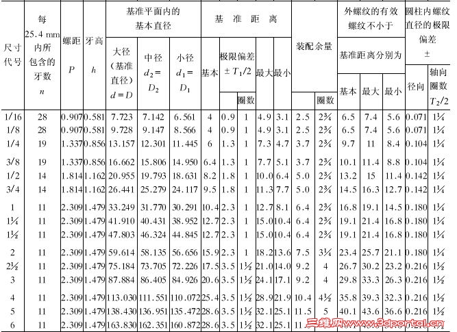

55°锥管螺纹内螺纹的长度=基准距离+装配余量。见下表:
发表于 2010-12-4 16:07:26 | 显示全部楼层 来自: 中国黑龙江哈尔滨
有的,分带退刀槽和不带退刀槽的,一般不小于标准里面图表第16列的罗螺纹长度
