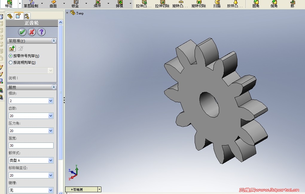

SW07怎么画齿轮呢?插件也行,什么样的插件?
) j3 C* h# |& s. j9 n1 {8 L9 P普通画法也行
1 \0 K8 I( q' M2 I多谢

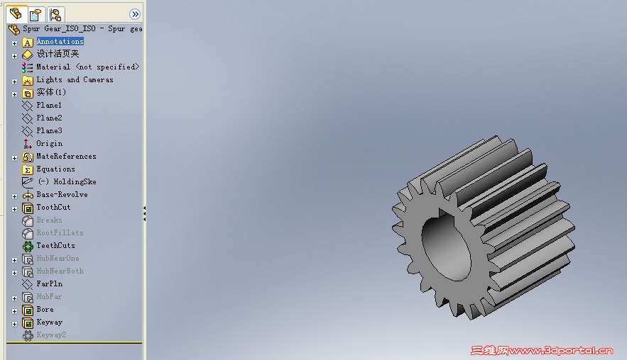

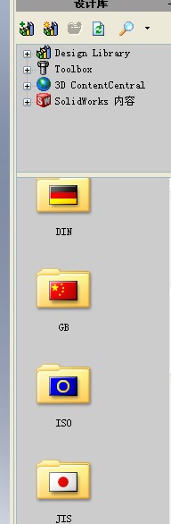

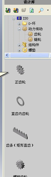

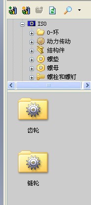

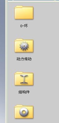

直接在TOOBOX种调用就可以呀,选在TOOBOX种的ISO标准,个路点下去,里面就以各种尺寸

法恩特FNT齿轮插件,有crack.
1 m/ Z  @( ^. i7 X9 A4 T, k: F; N; Thttp://www.3dportal.cn/discuz/viewthread.php?tid=118591
