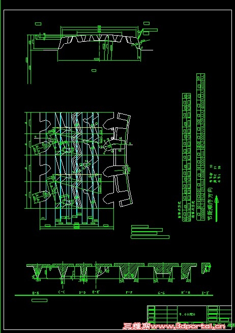

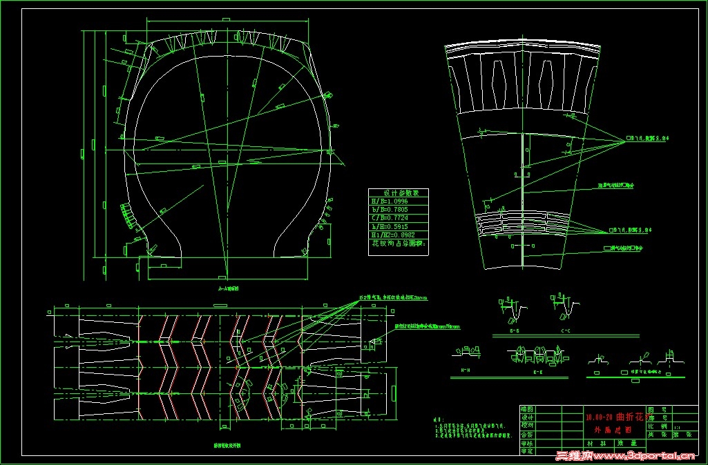

sw高手们来看看,用sw怎么做这样的轮胎,rar格式的附件为轮胎花纹的dwg格式图纸

谢谢你的回复。当我请你在看看上面的图,论坛里边有些高手做了几个轮胎,但是那些轮胎用来看看还可以,但是用来做模具就不行了,特别是你说的那个拉伸,轮胎基本都有个展开图,这个图不是在某个面上的投影,不能拿来做拉伸的草图面,您看看轮胎1那个图,拉伸特征的草图不能和那个张开图的一样,不然拉伸出来的就差多了。

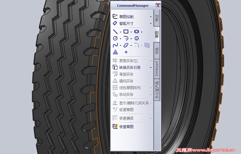

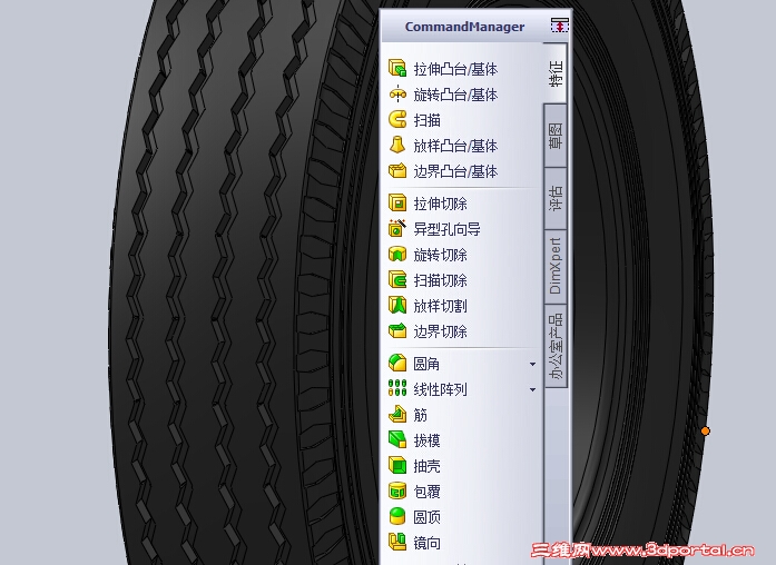

发表于 2012-8-17 11:19:50 | 显示全部楼层 来自: 中国山东青岛
需要用变形命令,青岛速通数控学校专业培训solidworks: www.qdsutong.com4 F9 e2 ]3 B. \2 B2 p
/ ^3 R  R( Z8 h7 u
补充内容 (2012-8-23 08:05):
% e6 d' V5 F9 w; x" v主要用“包覆”命令,但是“包覆”是需要技巧的!

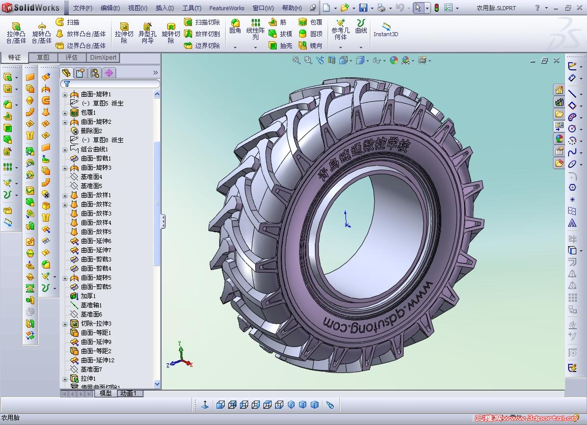

发表于 2012-11-5 16:35:27 | 显示全部楼层 来自: 中国山东青岛
http://www.3dportal.cn/discuz/data/attachment/forum/201211/05/142555myyu6d7cubl7wqiu.jpg 农用轮胎截图.JPG ( b4 A5 [+ j( ]
农用胎.part3.rar (352.19 KB, 下载次数: 75)

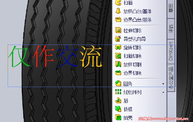

发表于 2014-10-5 13:08:39 | 显示全部楼层 来自: 中国山东青岛
SOLIDWORKS 也可以做轮胎, 但是不是强项,SW强在机械方面。1 V+ n& U% @0 z, u) @

发表于 2015-3-11 18:03:13 | 显示全部楼层 来自: 中国浙江温州
laohuzi 发表于 2014-10-5 13:17 static/image/common/back.gif
$ J" Q8 N/ `* L" ?/ Z仅作技术交流
" b+ f, G0 D+ E) t6 p) H这个怎么画,能简单说明一下吗
