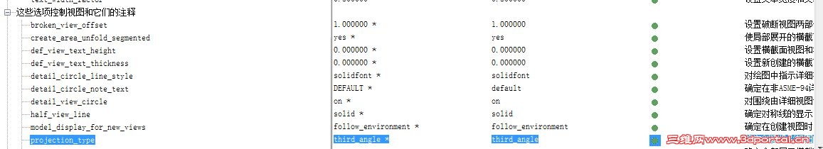

各位老师好!新电脑刚安装了PROE,制作工程图时,发现俯视图成了仰视图,怎么办?怎么设置参数?急用!

first third angle
发表于 2010-12-3 16:30:58 | 显示全部楼层 来自: 中国江苏常州
因为PROE默认的是第三视图。。你要改成第一视图。。(就是楼上所说的)  m0 B! W. p5 r  E1 ~) V
你不想改也没关系。。要俯视图,投影向上就好了。。总之要什么视图,反一下就OK了。。

/ e: L% N, G" d) y5 R! ]6 m' b8 L工程图界面:文件菜单-属性-绘图选项-见截图

是视角的关系,中国的标准是第一视角,美国是第三视角
发表于 2010-12-4 18:54:43 | 显示全部楼层 来自: 中国浙江宁波
是视角的关系,中国的标准是第一视角,国外的一些国家用的是第三视角  proe默认的是第三视角

+ N7 ]; ]4 D8 I# f1 c! o   文件—属性—绘图选项—这些选项控制视图和它们的注释—projection_type   讲后面那个third改成first

在文件属性中该一下视角就行了!

视角问题,你把视角调成第一视角就行了.

找一下config对应的项,改下变量就可以的
