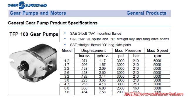

[求助] 请达人分析该型号的含义,求此泵参数?
发表于 2010-12-3 16:36:26 | 显示全部楼层 |阅读模式 来自: 中国安徽池州
齿轮泵型号 SAUER SUNDSTRAND 100 TFP 100/1.7D C001 LABR/9D
( K9 x# c/ t, ^( T1 ]9 W图纸上显示的参数% ?, B1 E2 u5 M  y# `: i5 ^
电机380v 0.55kw 1450u/min* E, a5 P& s: N  _/ ^
泵 1.7cm3/U 2.4L/min

1.7应该是排量
发表于 2010-12-6 11:16:09 | 显示全部楼层 来自: 中国江苏无锡
1.7是排量,单位是毫升/转
+ H; X! |) W( X7 [乘转速1450转/分钟,理论流量为2.465升/分
5 `2 Q- r& y/ V, x/ J泵的容积效率一般为95%左右$ T. R. [" B3 i* M" v: G+ {
所以实际流量基本是2.4升/分左右

我只找到这个东西
9 V4 I% v  S) F9 L不知道管用不
