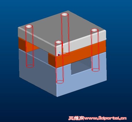

在装配体中,怎样在几个零件上一起挖孔?怎么挖孔后打开零件后孔消失了,还请大哥大姐们多多指教,小弟感激不尽。% R2 A% s, I- M( R) b* a

发表于 2010-12-4 09:36:40 | 显示全部楼层 来自: 中国湖南株洲
你在装配图的情况下钻孔,是属于组装或焊接后配钻孔,零件图当然没有。

一句话,你在装配组件里面钻完孔没有保存~所以子零件没有重新更新保存,没变
发表于 2010-12-4 13:26:19 | 显示全部楼层 来自: 中国浙江温州
钻孔时,在相交选项栏里,将自动更新前面的√号去掉,然后将“设置显示级”改成“零件”,系统会提示你选择要显示的零件,选择后,将自动更新前面的√重新勾上。ok,打开你刚才选择过的零件看看,是不是有孔了

 楼主| 发表于 2010-12-4 22:57:52 | 显示全部楼层 来自: 中国广东惠州
你在装配图的情况下钻孔,是属于组装或焊接后配钻孔,零件图当然没有。% s$ c4 ~: o* X( z5 M5 ?" v
zmorphis 发表于 2010-12-4 09:36 http://www.3dportal.cn/discuz/images/common/back.gif
; W$ ^9 G, m: y2 i; ^0 ?6 t9 f
/ p0 A9 C. [! V& F1 F9 b# z1 ~  d是这样的,我就是问有没有那这方法可以做到?难到只有一个个的钻孔吗?还是谢谢二楼的。
 楼主| 发表于 2010-12-4 23:07:35 | 显示全部楼层 来自: 中国广东惠州
钻孔时,在相交选项栏里,将自动更新前面的√号去掉,然后将“设置显示级”改成“零件”,系统会提示你选择要显示的零件,选择后,将自动更新前面的√重新勾上。ok,打开你刚才选择过的零件看看,是不是有孔了7 f2 s$ u7 y" _! E& Y. S, y( l  {
yudw01 发表于 2010-12-4 13:26 http://www.3dportal.cn/discuz/images/common/back.gif
" [6 H& @8 S. V
" E/ ]3 S& {( v+ g( u9 z- j: m: e非常感谢这位大哥,问题解决了,知道很简单不知道就是难,再次感谢!!!! :L :good :L :good :L :good :L :good
