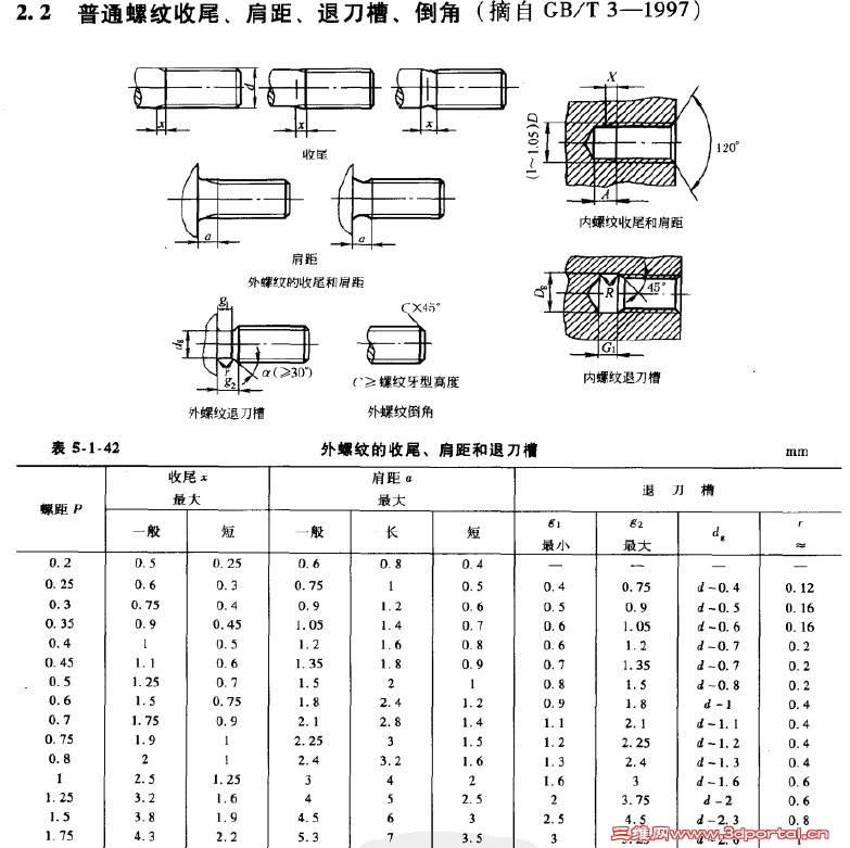

图纸在内螺纹上标注C0.5,这个倒角是基于大径还是小径?
发表于 2010-12-4 15:06:03 | 显示全部楼层 来自: 中国湖南岳阳
C0.5是倒角为0.5×45°,孔口倒角以内孔为准。
