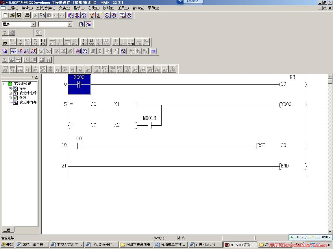

问题如上,按一下灯亮、按两下灯闪烁、按三下灯灭,希望大家指点下,最好能给个继电器控制图和PLC程序

我想到一个,用计数器实现。LD  I0.0
6 u% l, w% M- L5 ^' N' C+ F                                       LD  C0$ ]6 \1 e1 M# w9 _" P0 M( e& x2 X* F
                                       CTU     C0  ,   34 z" j' f) ~) e. Q
                                       LDW=  C0  ,  +1    4 ^+ h) B* B( f& z
                                        =      M0.0
2 G3 P0 M3 X' J" E* g/ H6 t9 ]3 n) A                                       LDW=  C0  ,   +2
2 I" ~* ~7 T  o                                        =      M0.1
# J% ~4 E# _: @+ I! a+ x                                       LDW=  C0  , +3
' O9 {/ w# [& Q  o                                        =      M0.2
( \: x6 E0 G' C3 t' k; Z* F- n   这样根据不同的M状态,再往下写就行了。兄台你还是多看看书吧,这个书上都有

发表于 2010-12-7 10:26:04 | 显示全部楼层 来自: 中国安徽安庆
很简单的小程序,楼主应多加尝试。# q- `9 }+ X8 O
我这里编个三菱1 S9 `. f  o6 O2 e: i5 I
deng.rar

发表于 2010-12-7 13:47:59 | 显示全部楼层 来自: 中国四川成都
程序没有做到关键( M5 ?2 {- K- k& J
比如按3次的时候经过了1次和2次 程序就会按1次 2次来执行   所以关键是要判断出按了1次 还是2次或者3次  不能单独用计数器 还要用计时器判断
pangpang + 2

发表于 2011-1-13 08:55:39 | 显示全部楼层 来自: 中国湖北武汉
楼上给的梯形图完全可行,至于说按3次要经过1次、2次,这也没什么问题,毕竟楼主也没有要求不经过,而且直接按3下,还是灭,除了无聊好玩之外,我不知道还有什么其它的作用。

发表于 2011-1-13 09:28:34 | 显示全部楼层 来自: 中国北京
对于两种控制状态来说, 不使用PLC, 就使用继电器也是可以搭建出来的..." u* h/ E/ F+ N# h. }  U4 M
但三种以上的状态控制, 则必须使用计数器或计时器之类的东东了...
