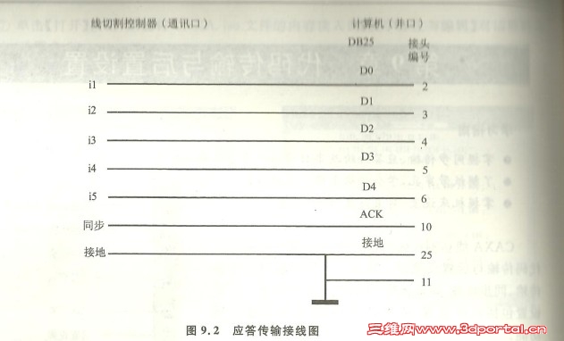

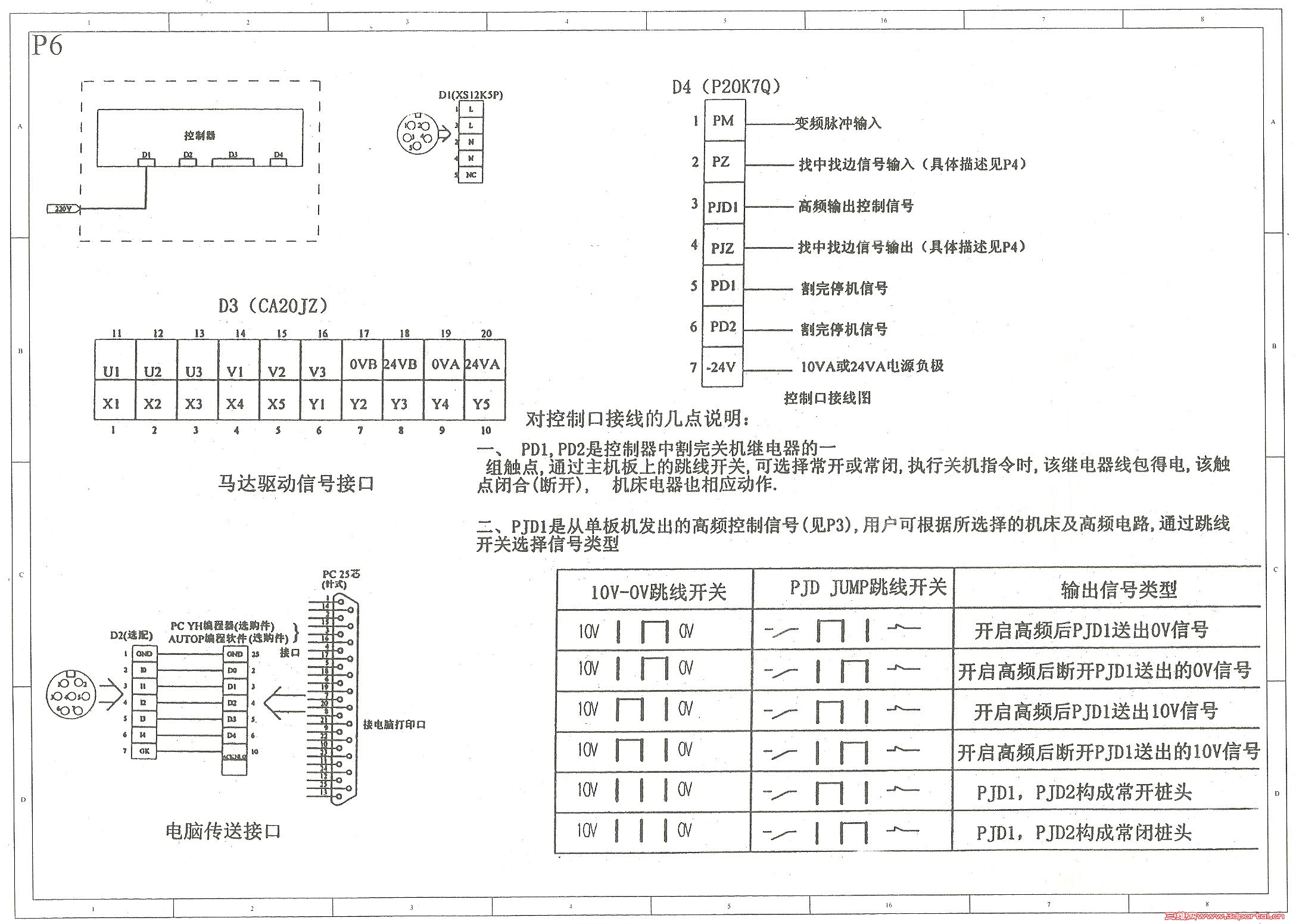

图一和图二是线切割单板机的原理图,图三是新软件的接线图,现在更换个软件,现在求个图三接线方式。具体怎么操作,悬赏50三维币.谢谢。

发表于 2011-1-2 11:44:46 | 显示全部楼层 来自: 中国山东潍坊
看了楼主的悬赏“大肉”跟了好几回,虽没得到今天还是跟了
5 d  @# z6 C3 V" O$ ^7 X9 c# y. g楼主的软件应该是针对此切割机的吧(本人是搞单片机的,但没有接触过切割机),如果使,应该对应图纸连接上就行了
# o6 L- U7 s, p% U4 |; Ri1(2)--2(25)) F" [0 l% D9 s. `) s* W
i2(3)--3(25)& c8 `/ F& l$ r% V7 |
i3(4)--4(25)
7 s( A5 r. q/ f( Y' n8 L* ei4(5)--5(25)
* {" o2 T: k4 H5 |' [i5(6)--6(25)
3 q# R3 c2 J6 ~% ]8 }+ D* e  p) ?) o7---10(25)
8 `% T. z; s- D1---25(25)
/ \  h- [1 Q5 @7 {( A) |图1中应该有吴吧,25的D0应该是 2脚吧,一般并口的电压是一样的 ,楼主所用并口中除了10(25)是只读脚,其他为并口,楼主不妨按我提供的接线,不会有事的,如果该软件是针对本切割机的,那就可以了,上机时先从简单的实验一下,看走的路线对不对
