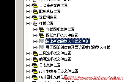

 楼主| 发表于 2010-12-20 18:57:22 | 显示全部楼层 来自: 中国辽宁大连
存盘为dwt文件,怎么调用呀
发表于 2010-12-20 20:48:24 | 显示全部楼层 来自: 中国江西鹰潭
存盘为dwt文件,怎么调用呀
! T) L3 e: k; P8 ?; X1 w模具小三 发表于 2010-12-20 18:57 http://www.3dportal.cn/discuz/images/common/back.gif
+ P+ i4 r% M# j7 Q: V3 u# K3 D
/ ?' I* D# h, D2 v( g" ?7 J在这里设置,: }) {2 C/ B" O, c: T
$ B) W$ @/ G  C; \ muban.JPG
