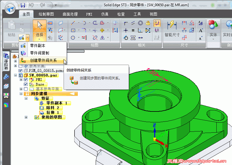

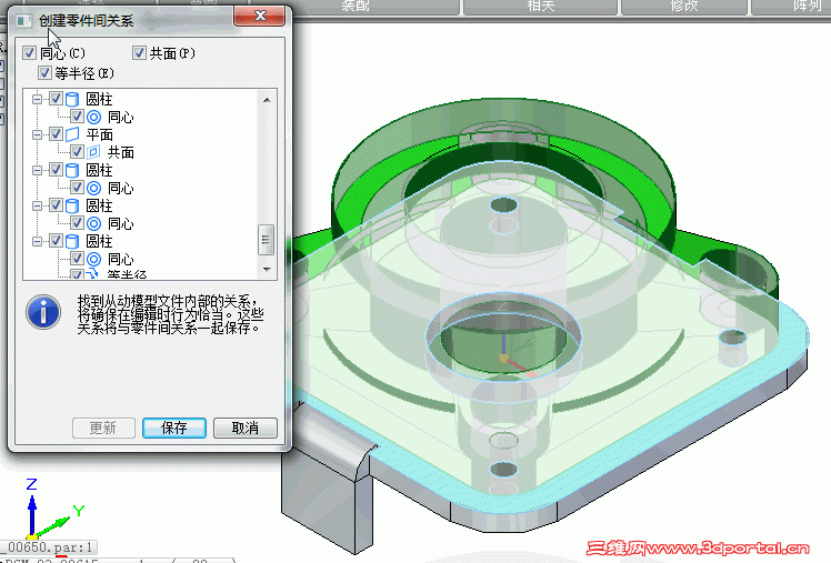

- P% k* k& Y* B2 f0 U  x; }通过这个命令和附件的例子(含视频),可以掌握如何在两个零件之间创建关联关系,这个对于不是top-down关联设计出来的零件尤为有用。不管是不是se创建的零件,都可以使用这种方式来创建零件之间的关系。
