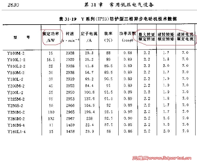

查电机技术数据表时,有些技术参数术语的定义不太清楚,如:Y180L-2这台电机的输出扭矩有多大,是按公式来计算还是查下面这张表(来自设计手册),而且,表中给了二个额定转矩值要选的话选择哪个呢?再有表中不管额定功率的大小是多少,额定转矩的值都差不多这是怎么算出来的。高手最好能把这些术语通俗的解释一下,并说明它们之间的关系。谢谢!2 h" U5 v. N9 S6 O6 Y

! ~; M. r0 \7 J! q9 @  b0 ~1、表中给出了电动机的“额定功率”的值。并没有给出“额定转矩”,也没必要再给出。因为从“额定功率”与“额定转速”这两个参数就应该可得出“额定转矩”。
6 C9 I; G. Q6 [4 G5 f9 ~6 n2、所谓“表中给了二个额定转矩值”,是你弄错了。是“最大转矩/额定转矩”和“堵转转矩/额定转矩”。是以比值的形式给出其“最大转矩”与“堵转转矩”的值。
( O" ?' h- i/ d* ~7 w) Q3 c% v7 E7 v8 L+ c. K% ]' h, O
坦率的讲,你真需要很好的补一补这方面的基础知识。

; a4 b6 \$ J) s. M7 L谢谢!版主。看来真的要补课了。不过手册上也没有表格的编制与使用说明,专业学电的当然能搞懂可碰到外行就难以捉摸了。

第一,先补课) Z2 ~( Z1 s3 D5 C+ ?0 C+ a
第二,最大转矩反映了一个电机的稳定运行的能力,即电机在额定转速下运行,突加一个额定转矩2.2倍的负载,电机转速突然下降,但还可以回到原在的转速稳定运行。如果加一个更大点的转距电机就会停转甚至反转运行,因此这个转矩也叫颠覆转矩。+ k$ Q# k% N, @2 n
第三,堵转转矩反映了一个电机在满压下起动的转矩,即电机转速从0变为大于0瞬间所能发挥的转矩。
