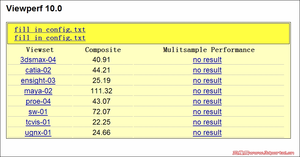

sw对cpu的主频及内存依赖较大。显卡ati的对其支持较好。上一代低端的ati v5600支持很不错了,速度比得上fx580之类。
3 N# F6 Y& `3 ]5 |! U附图是 hp8510w(v5600显卡256显存系统为xp)的跑分,其中sw的得分挤进fx系列中端显卡得分了。

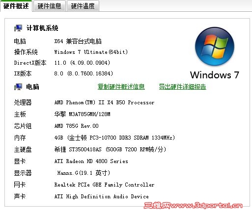

发表于 2010-12-10 16:06:49 | 显示全部楼层 来自: 中国山东济南
硬件.jpg , I2 u, _' d: ^
; s% L1 {: t0 ^4 {+ b! ]我的配置显卡是4830 显存1G,软改专业卡。CPU AMD550 开4核 L3 6M./ K7 [3 m1 m3 P3 n2 \7 Y3 f
8 b( K% g5 @* z, p+ O" z6 A# O
设计一个大设备,4400多个零件。全长32米。重量28吨。
% Q' x- t' T) n$ c7 U1 {1 Q8 [4 b) n1 T  ]! M0 G% w  i% f
很爽啊。
