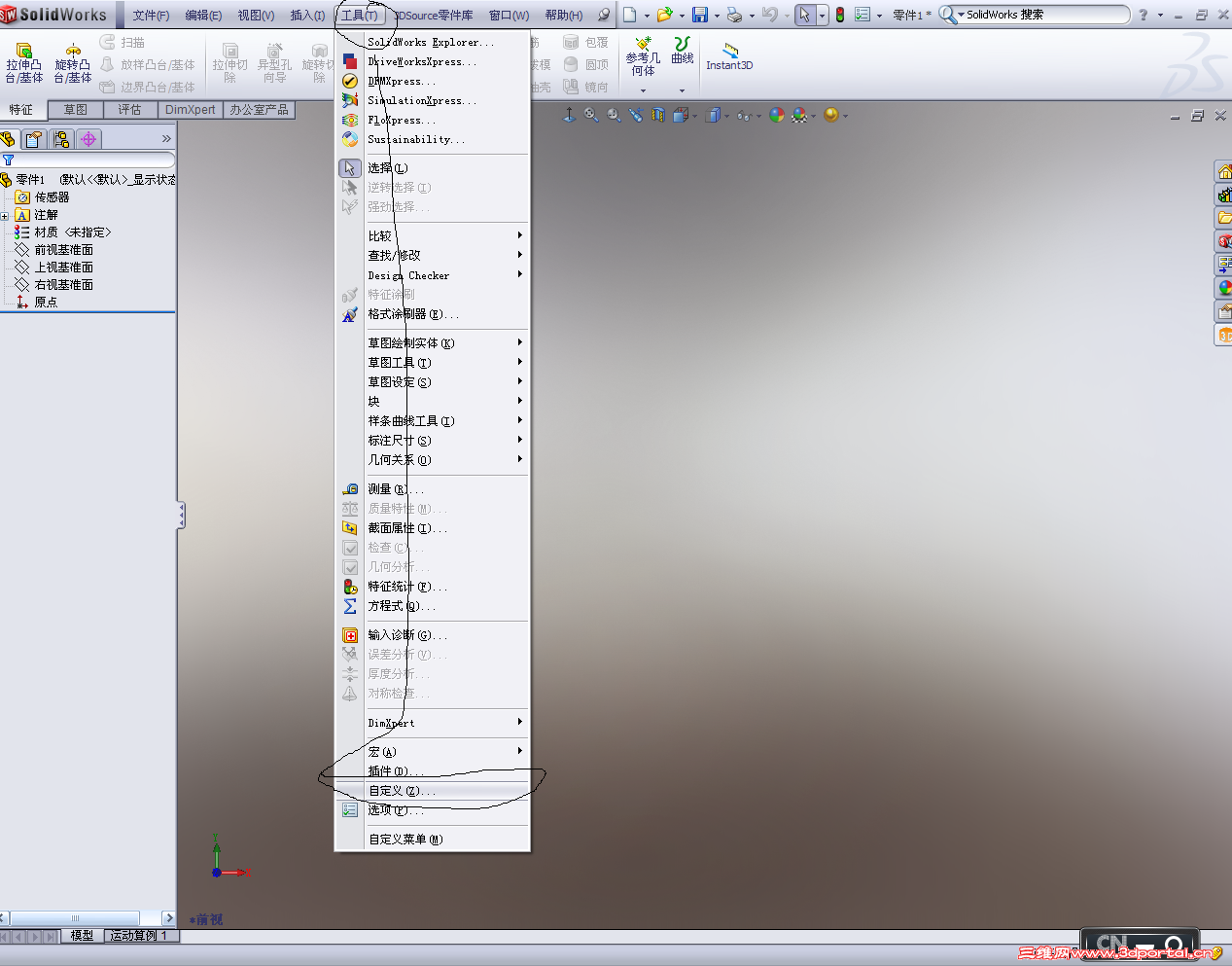

& {1 H4 ]& K/ e* U# }: `第一步、从菜单栏里面的“工具”选项卡里面打开“自定义”对话框:9 w) I8 [" j5 u. T
01.png ; A3 d, Z, u6 z/ A

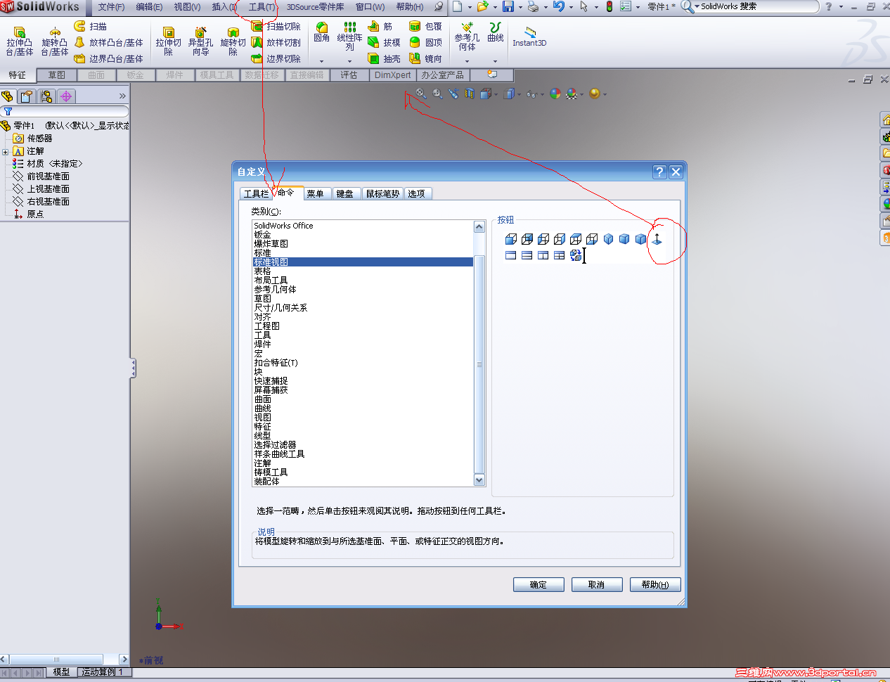

第二步、在“自定义”对话框的“命令”选项卡里面有各种各样的命令。找到自己需要的就可以像在proe里面一样直接拉到你想放置的位置:
3 U* Q' j; z8 g% R) D( c( A6 `" W& y 02.png ) M2 y  g3 u, x3 P) d

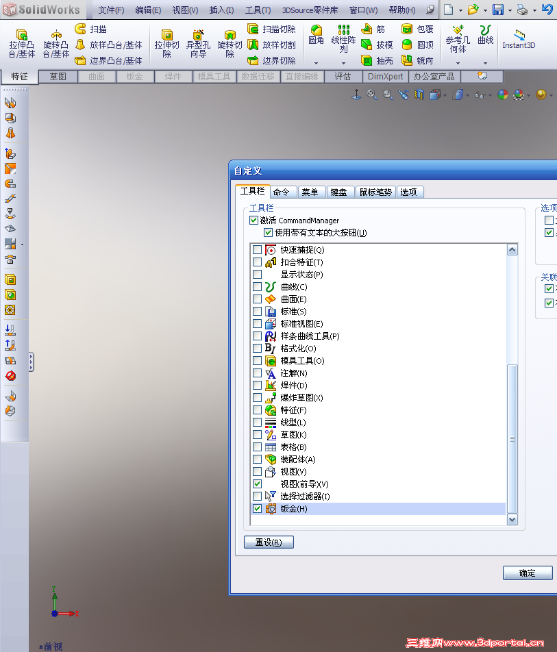

第四步、“自定义”弹出框里面还有“工具栏”选项卡,你也可以把自己想要的菜单显示出来(例如:钣金菜单):5 b% h2 Z3 `( t, `2 i8 V. |6 R

学习学习~貌似图片太小了 看不太清楚
 楼主| 发表于 2010-12-8 17:11:55 | 显示全部楼层 来自: 中国广东深圳
2# hehugh 9 q7 g, T* h0 z9 Z8 \5 R
$ h3 U+ j4 m$ w. u' m" f
你点击一下图片就知道了, T7 u7 _- ?" I% D2 D
很大的/ Y- V. a2 [( ]
