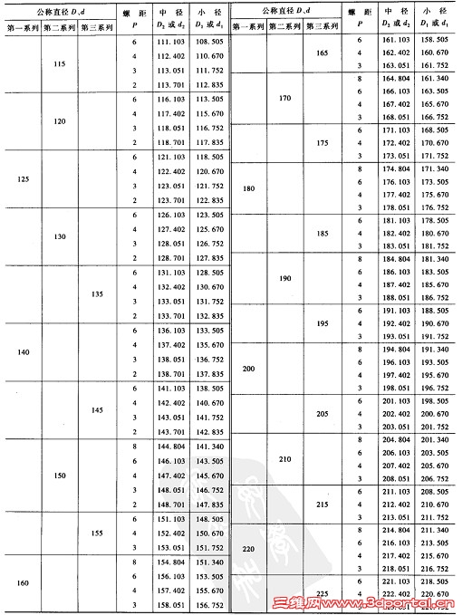

150X2-7H的内螺纹如何计算
发表于 2010-12-8 20:59:31 | 显示全部楼层 来自: 中国湖南岳阳
150X2-7H标注不准确,是否为M150X2-7H?如果是,其中径为148.701,小径为147.835.公差等级为7H.
asdolmlm + 2 应助
发表于 2010-12-9 16:57:28 | 显示全部楼层 来自: 中国山西晋中
M150X2-7H  基本尺寸计算方法:' J, x( G9 K9 {0 l
对细牙螺纹的螺距为2mm时:
( S3 V' a2 s0 |螺纹中径 d2=d-2+0.701=150-2+0.701=148.701! \+ ~1 F9 a( p& |6 R* B. L3 q
螺纹小径 d1=d-3+0.835=150-3+0.835=147.8350 O% |& _+ c- D$ H7 _5 [6 s: k
螺纹公差查表可得。

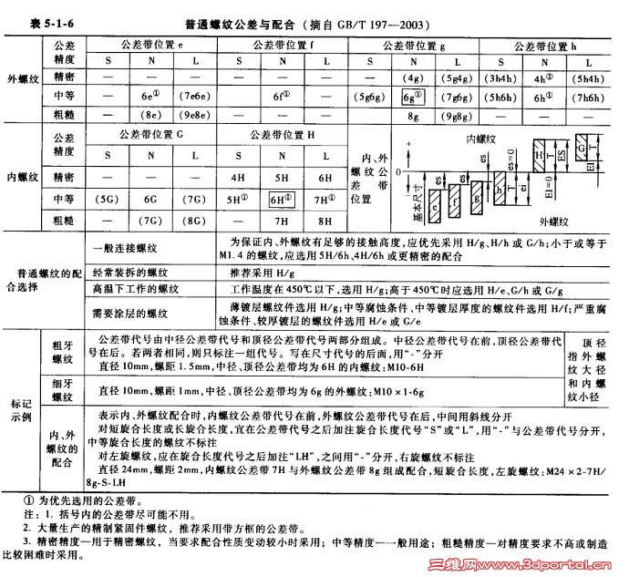

有没有螺纹公差的表格啊!如6H,7H公差带是多少?M系列的
发表于 2010-12-11 10:21:36 | 显示全部楼层 来自: 中国江西九江
螺纹公差在GB/T197-2003《普通螺纹 公差》中查。5 G* j4 ]' H- N+ \! R
http://www.3dportal.cn/discuz/viewthread.php?tid=100064
