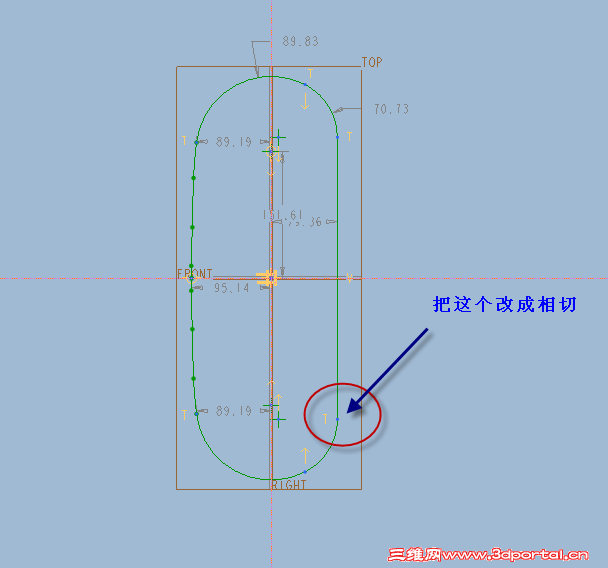

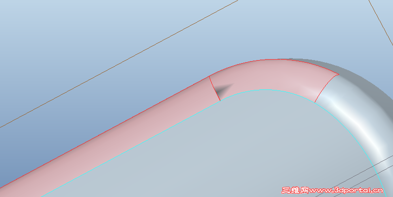

大家请帮忙看看。倒圆角后,出现一个小三角。这是怎么回事

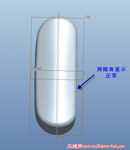

发表于 2010-12-10 22:21:39 | 显示全部楼层 来自: 中国广东深圳
1# a457552

哈哈;原来是这么回事 谢谢了 6# sepple_zhi
