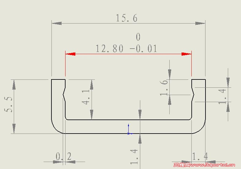

以上图示的零件如何制造,长度 L=100mm$ }/ f1 E3 z  W8 h3 D0 |1 X
, }" o2 _, m* i1 a! E+ }
从图上看这个用钣金制造吗?
* p% q- h# |' j4 t4 I+ V
- @6 R) A. |7 A$ o* ~上部的两个小三角凹槽,如何用钣金实现?

不知是什么材料?可以先下料,再压型成三角,用压型模压成U形。估计没什么问题。

如楼上所说,下料时压型出三角,然后折弯模出U型。但还需注意,尺寸12.8公差为-0.01,需要再成形精磨一下,才能保证。5 A9 d' N% C) S2 ]- V3 J
如此产品断面如你图,可以考虑做成型材。这样效率高,成本低。

是否可以考虑滚压成型,长度根据需要截取3 E% N+ h# V' _2 e* A2 W
我觉得-0.01的公差要求的有点过分,那么小的壁厚,这个形状,用手拿起来的变形也超过这个数了

如果图纸没有错的话,说用钣金加工,汗,,-0.01的尺寸,难以想象用钣金能搞的好。

量小,用线切割,量大,用冲压模

没有这个精度加工费1元有了这个精度加工费20元
