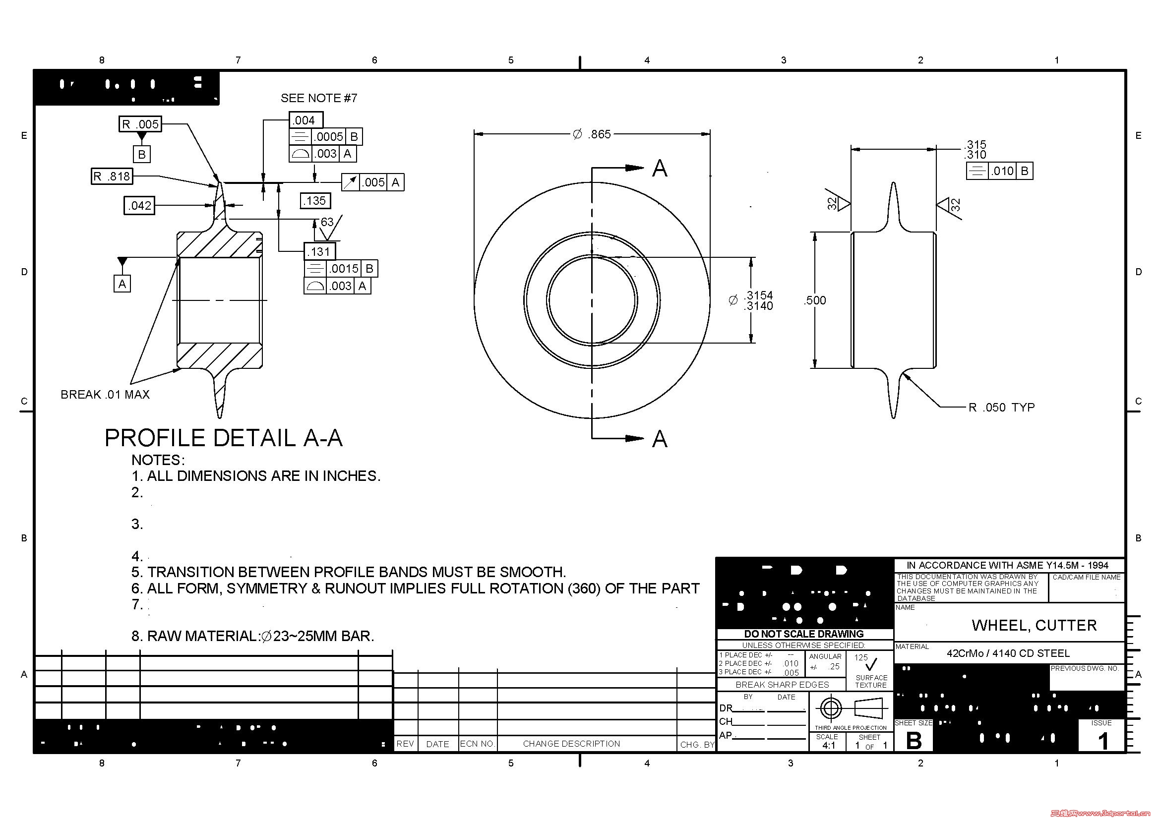

需加工如下图所示的刀片,现在用的是Φ23mm的棒料,材料为42CrMo或Cr12MoV,在森精机的数控车床上自动送料,一次加工完成。但料费很严重,而且刀具损耗也大。每年的产量很大,但因零件较小,实际消耗的原材料也就在在3吨左右。现在想能否使用波纹管状毛坯加工。不知道是否可行(必须还要满足自动送料),如可行,此种毛坯是用滚压加工,锻压,还是用机械胀形。那种经济型较好,希望有专家能帮我解答以上问题,谢谢。" m# I" }) m: t* l
