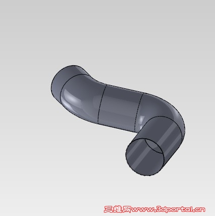

本帖最后由 sundavid 于 2010-12-15 09:41 编辑 3 p; M1 H" }/ S3 e! S
! g, o9 A0 J2 O. D 弯管图.rar (49.8 KB, 下载次数: 5)
发表于 2010-12-19 11:05:21 | 显示全部楼层 来自: 中国河北沧州
楼上兄弟!是这样吗?
