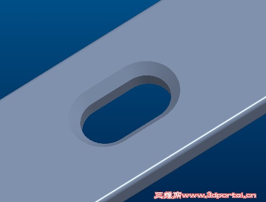

如图中的钣金椭圆孔要求沉头该怎样做?材料304 料厚2.5mm。能实现吗?

发表于 2010-12-11 12:10:00 | 显示全部楼层 来自: 中国辽宁沈阳

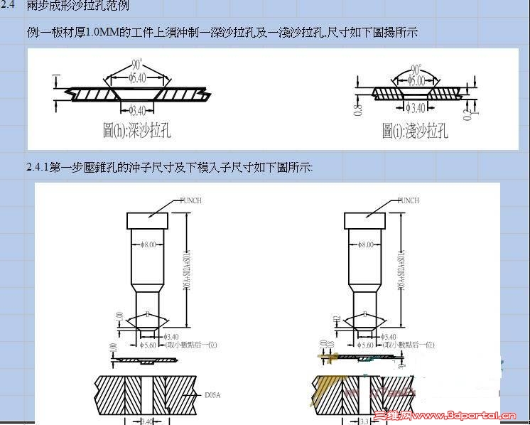

这个论坛有资料的,叫 沙拉孔

发表于 2010-12-15 08:31:24 | 显示全部楼层 来自: 中国辽宁沈阳
打沙拉孔的工艺9 l/ d* B; @3 q! l* j( A+ T# k! R
- P( n3 m" d) ?3 b" L第一种方法( 产品外观好,精度高,稳定。但多工程)3 e+ q9 p! _2 f$ K  d2 {1 R
1.   沙拉孔的分类
- }" _4 C! x. b" v沙拉孔根据产品的要求不同﹐一般有深和浅两种类别。如沙拉是产品互相铆接时﹐采用浅沙拉孔成形﹔沙拉用于铆拉钉之用﹐采用深沙拉成形。在设计过程中﹐加以区分沙拉形式﹐对其采用不同的成形方法。' u% ]2 X& a% U) y" h
! Y. F2 f8 |% `& q  v2.   对于沙拉孔的成形﹐一般分为三个步骤﹐第一步﹕冲底孔﹔第二步﹕打沙拉孔﹔第三步﹕冲沙拉过孔。由于沙拉的形式有两种﹐对于其成形过程﹐有特殊的要求﹐据本内容详见下列叙述。, x0 K' \7 M" ], F2 X0 E4 V
第一步 ﹕冲底孔﹐
: M# C( b% H( N, R3 v& m5 o0 b在第一步冲底孔﹐冲头直径=D-0.4mm.
+ A% F' a/ a1 q: g
" _/ w+ D( }2 A第二步﹕打沙拉孔﹐ 4 B0 \0 r5 B2 V6 y' k
2 x9 o9 M3 a* |  D0 B' z9 n8 Y, c( e5 u
1 |1 M4 E* E8 Q4 D
第三步﹕冲沙拉过孔﹐在冲沙拉过孔时﹐浅沙拉孔和深沙拉孔成形时取值是不一样的。(下模部分应优先考虑入子)
* n  F  c7 j; O; a9 k8 _# |6 l! O(1)   深沙拉孔冲沙拉过孔时﹕冲裁间隙(单边)固定取0.02﹔冲头直径=D .
* z$ z5 l3 j* A3 {+ _  m: e3 K, p(2)   浅沙拉孔冲沙拉过孔时;冲裁间隙(单边)固定取0.02﹔冲头直径=D.
0 f3 m4 Q9 y" F# C0 T  ]* W    第二种方法(节省工程,孔径尺寸可保证。但挤斜面时,冲头受力大,上垫板易打下沉)
! Q, I) r! y! u/ P# o9 x. ~; I当工程排布紧时,可采用先挤凸打沙拉斜面,后冲沙拉孔。
$ R# X0 K6 x5 a第一步挤凸打沙拉斜面,/ \0 S8 E( v, @! q$ I4 S+ H0 m
$ ?4 D3 C, y0 D. g+ i( \1 P4 ^8 v' j) P/ u2 g( n0 Y5 o
在冲沙拉过孔时﹐浅沙拉孔和深沙拉孔成形时取值是不一样的。(下模部分应优先考虑做入子)! L  h; g5 Q* ?! ?! ?7 n
(3)   深沙拉孔冲沙拉过孔时﹕冲裁间隙(单边)固定取0.02﹔冲头直径=D .
, Y+ Y6 T0 Z  ](4)   浅沙拉孔冲沙拉过孔时;冲裁间隙(单边)固定取0.02﹔冲头直径=D.7 m% k  G) V. U4 `
8 p+ w" p$ B6 E% }第三种方法(节省工程。但挤斜面时易起毛剌,沙拉孔不精确)" Q6 z2 F1 O& o5 a4 l
  1当工程排列紧张时,可采用预冲大孔(比原沙拉孔正值大30%),后打沙拉。
5 F1 ~3 R2 E3 ^' b0 Z第一步 ﹕冲底孔﹐﹕冲头直径=(D+30%D)mm.
- C: F5 y, i7 v0 {) _  O2 I5 J
4 \3 a% R* x7 h: S第二步打沙拉。
发表于 2010-12-15 08:48:52 | 显示全部楼层 来自: 中国辽宁沈阳
