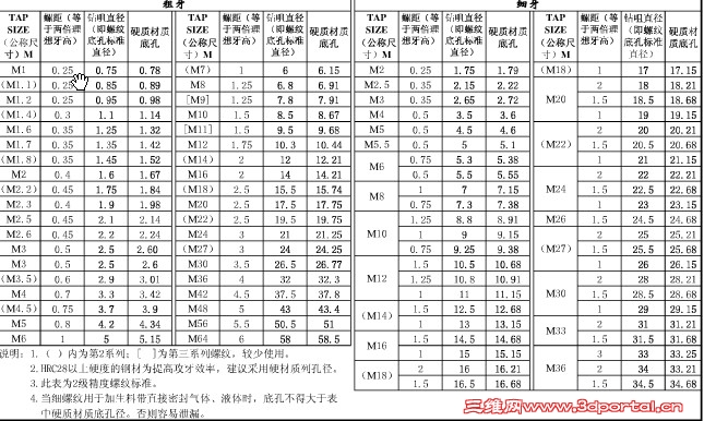

粗牙螺纹的螺距怎么确定啊?有什么标准吗?我怎么确定我画的螺纹式粗牙还是细牙啊?
发表于 2010-12-11 11:49:06 | 显示全部楼层 来自: 中国台湾
- {: o: l$ i; L  s/ a! O
0 N6 ?4 m+ }8 J9 ~/ \- Q  O参考 GB/T193普通螺纹直径与螺距系列
发表于 2010-12-11 11:49:36 | 显示全部楼层 来自: 中国江苏无锡
常用粗牙螺纹的螺距,必须会背下来。标准是GB/T193-2003。
7 h3 d1 j2 x2 N% e) d0 Q8 [; N# J, [粗牙螺纹的螺距,是国标规定的。同一个公称螺纹,细牙螺距有若干个;粗牙螺距只有一个。

标准 GB/T193-2003
发表于 2010-12-20 09:16:10 | 显示全部楼层 来自: 中国山西临汾
只有按标准 GB/T193-2003选,要么背、要么查手册

查机械手册咯,上面都有规定的
发表于 2010-12-23 22:48:15 | 显示全部楼层 来自: 中国江苏南通
粗牙螺纹不需要标注螺距,细牙螺纹需要标注出螺距

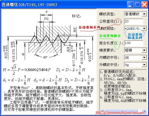

, o* j6 a+ p; K2 D4 H/ O! n  e给个软件,直接查询螺纹:http://www.skycn.com/soft/15294.html

螺距是标准规定的,不需要计算,一般场合都使用粗牙螺纹(平时所说的M*均指普通粗牙螺纹)
