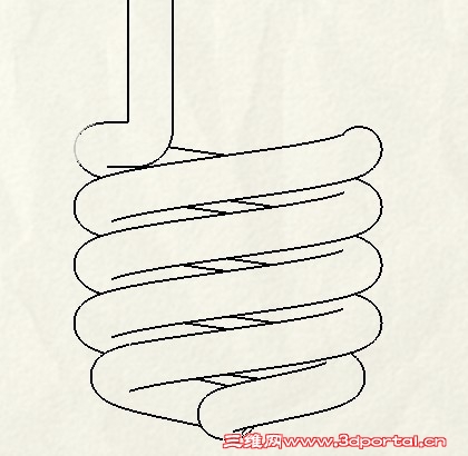

SOLIDWORKS 2008在工程图中画的线如何变粗?6 G- ?7 V8 p" p% K
如图 细线部分

发表于 2010-12-12 15:25:46 | 显示全部楼层 来自: 中国浙江金华
在文档属性的线型里设置线粗就是了。

发表于 2010-12-12 16:22:11 | 显示全部楼层 来自: 中国江苏无锡
在打印项里设置
 楼主| 发表于 2010-12-13 10:01:58 | 显示全部楼层 来自: 中国浙江杭州
3# sunrays110 ; l% N0 E& z7 W# m9 ^' [
在文档属性的线型里设置线粗就是了
8 L+ ^7 J: C( c# ~( P+ J
( T3 a0 g' k0 m. i0 s' v8 }知道了,谢谢!
发表于 2010-12-13 10:07:30 | 显示全部楼层 来自: 中国上海
选中改变线宽就可以。
