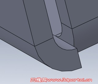

1.比如,两个边线法兰完全可以折好后靠牢,SW硬是搞个对接角出来。下料时也是,硬给你搞个工艺角。。。% K! Q5 e2 b# }" R3 I* l, r
# o' p: R8 Y& z
8 h  y3 J/ {8 w2.我还碰到一个难题,一个矩形面上临边的两个垂直的边线法兰,再做边线法兰,同时材料在内就自动切角,折弯在外就做不了切角,只能编辑法兰轮廓!

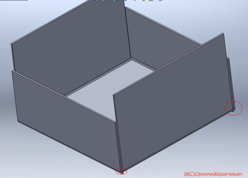

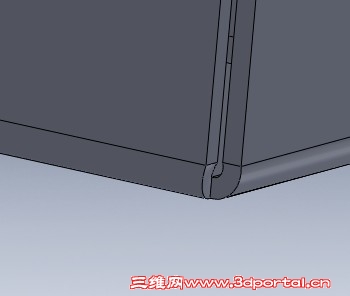

底边基体法兰是 50X50 。左右外面 距离也是50。 为了保证前后面距离也是50,建边法兰的时候我选了 材料在内 结果 12.jpg 13.jpg / Y, `, q3 v9 z# q8 I
- a+ V& Y, w, p* M
我想得出这个效果。 14.jpg 但是这样做的话前后面的距离就不是50了。  而是多了四个料厚.

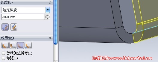

你都不用剪裁侧边折弯的呀
: E5 O0 Y! L2 \! p- Z# r是你自己硬要弄个尖角在那儿

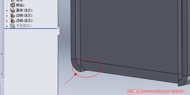

 楼主| 发表于 2010-12-12 21:21:23 | 显示全部楼层 来自: 中国广东佛山
本帖最后由 newking329 于 2010-12-12 21:30 编辑   E) t- S) F, t
/ Z0 t' e) G+ C1 L& Z
问题就是 先做(材料在内)两个面的。   其他两个面第二次做。 那么第二次就会出现切角啦6 p9 s% b6 X; x7 P& `
122.jpg 9 m' Q3 F6 o! `1 d5 Z/ v* b3 e
" b  s0 G! W1 I- V9 a3 h
而我想做出这样的效果 ( z3 a# j  ^8 a2 b  J% M
5 i8 U8 J/ R6 [3 Q% L& A) B7 K
133.jpg 2 V" m$ c# d: s! J" j. F
0 u* q3 W' f4 z; e$ i# ?当然第二次 选择 折弯在外的话 就能做出,但是这样两个面的距离就不是50了。

不知道你要做什么样的钣金  但是我一般都是把折弯半径改为0.1或者是0那样就会好点
发表于 2010-12-13 11:11:28 | 显示全部楼层 来自: 中国辽宁营口
你自己把撕裂槽给做出来的,怨谁
发表于 2010-12-13 12:28:18 | 显示全部楼层 来自: 中国上海
选中相邻两个面用闭合角就可以了
