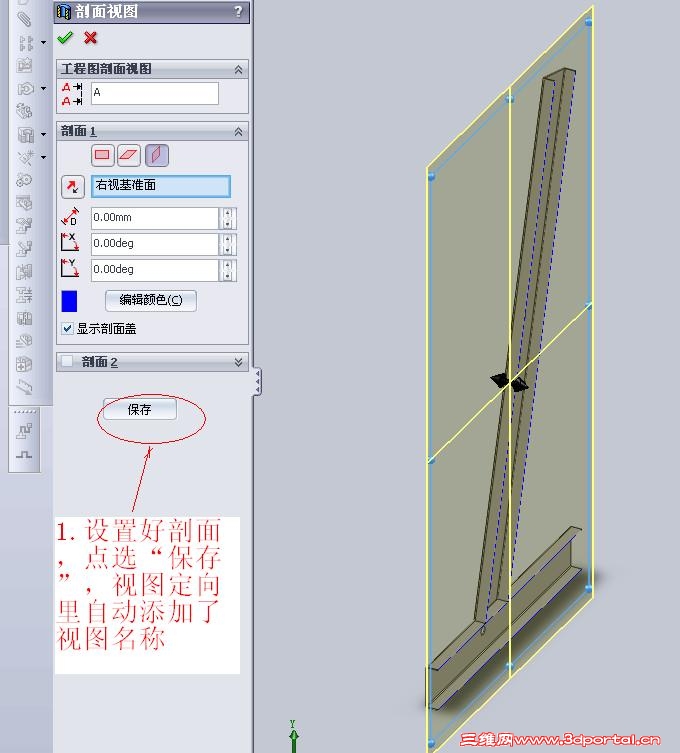

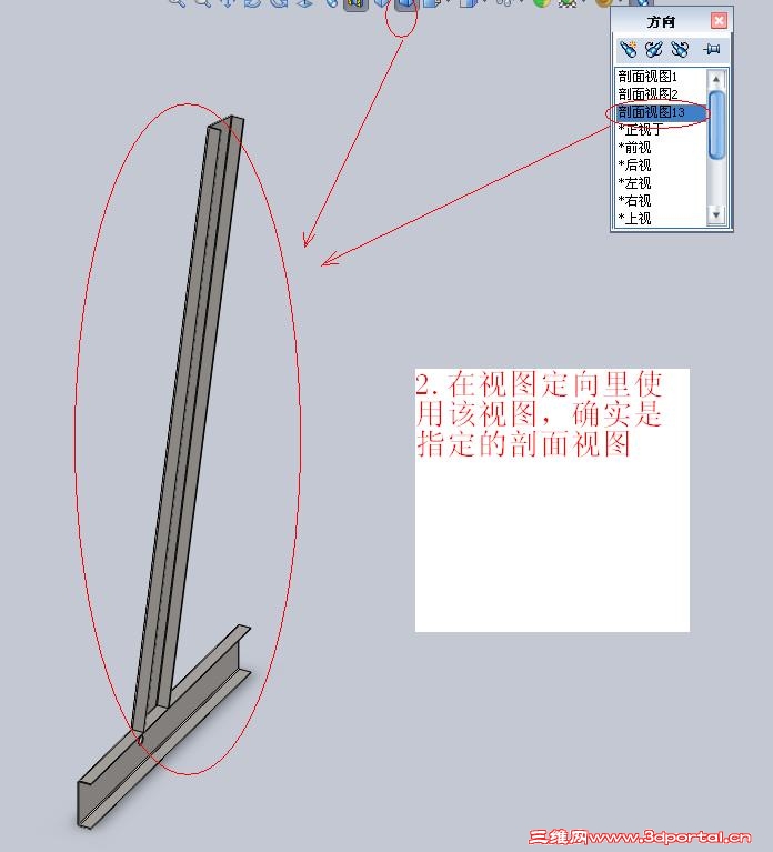

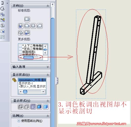

各位大哥,小弟指定剖面视图,保存(截图步骤1、2、3),工程图使用调色板中这指定的剖面视图为何不显示剖切状态?
: {3 l! v3 M! t' X如果使用切除功能添加配置,这剖面视图的功能还是仅限于对模型内部的观察?请各位高人指点!

4# 寂静天花板 还是找不到头绪,等轴侧视图我现在只会添加剖视的配置,就是不能找到利用剖视图做等轴测视图的方法啊!

5# ntyanlei
+ y- [9 J9 b9 J2 m' E6 L: D! B
  N* L( x- p4 E5 B1 h. x+ @% }建议~& ?4 [) ?* H9 Q! C# P
直接将需要的剖视图,用除料制作,另作一剖面的组态模型~$ @- T) y6 c' B% F
插入工程图後~是内定不剖面,点选该视图,右键选单,选择该剖面组态模型 即可~
