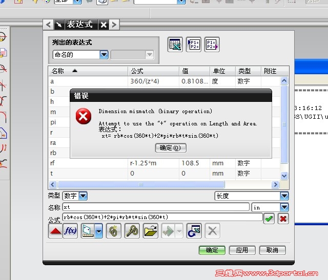

我想要做一个齿轮,但是总是输入表达式时有错误,就是在输入xt时出现错误.下面是图片,哪位高手能帮助解决一下?[img]http://www.3dportal.cn/discuz/[img]file:///D:/Program%20Files/QQ/Users/1141317783/Image/))SC]SSNPULNV[%T%VVH(EO.jpg[/img][/img] # d- G  [6 L2 l( q" W9 q; Q0 L

把你的输入的表达式列出来也可以,帮你看看有什么问题。

大哥,我用的是ug6.0,你能给我一个邮箱的地址吗?我把文件都发给你吧.齿轮我瞎弄了半天,也不知道怎么就可以了.现在我打算做一个齿轮轴,同样的问题又出现了,我把这两个都发给你吧.你看行吗?

3# WHC44 大哥,是不是在输入表达式时对单位的要求很严格啊,应该是恒定的绝对不能是长度,我感觉我前几次做的很有可能就是在这里出的问题.

说得对,要么输入时确定单位正确,要么不使用单位(即恒定),否则,表达式容易出问题。

# j+ |/ E* S: g% G: A8 q: j既然定义了pi,那么就没有调用内部函数,所以,错误不是这个引起的。

8# WHC44 太感谢了,大哥,你太帅了.
