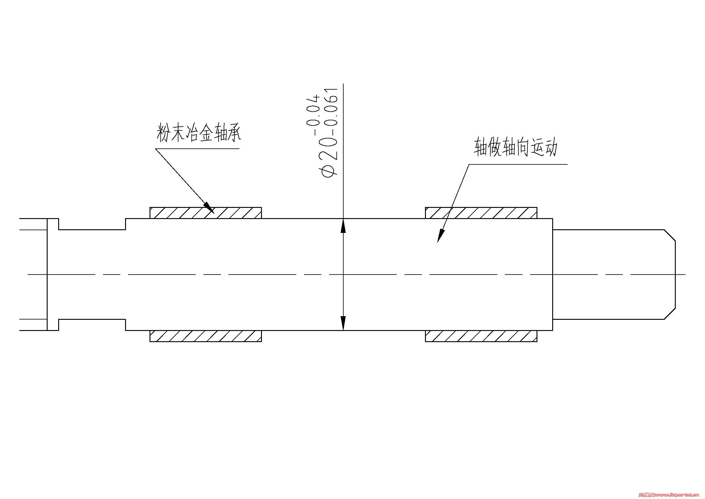

3 A2 l9 s9 _8 s& u! C. ~. A9 G关于轴承内径及轴的外径公差选择问题请教。  Z* R/ H& ]0 \- L0 P) X
如下图:! _) O. u6 S6 z( p4 _' c' w
Φ20的是轴的尺寸及公差
" @! E! b. T7 H, S+ F有两个轴承(不考虑两轴承同轴度问题)0 T. a1 H+ P- `- L& Y) k: ?1 x
轴是做轴向运动的
* P0 \  D5 x- k7 x( X$ Z
) k) F  y6 r+ L+ W* E& v6 A" j请问:这两个轴承内径的配合公差该怎么取比较合适?! Q' T/ z1 a6 l- m

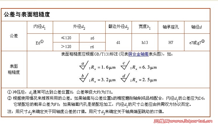

发表于 2010-12-13 20:40:11 | 显示全部楼层 来自: 中国湖南岳阳
滑动轴承使用时,轴的公差一般可以选f7或h8,如果要求不高,还可以更松,轴承座选H7。
 楼主| 发表于 2010-12-14 08:12:44 | 显示全部楼层 来自: 中国浙江宁波
2# TKG-09
% Y( k* s* g6 l# Z
+ Z, F- K* Y4 R* h7 x2 N5 s汗!轴的公差我已经画在图上了。
/ K1 g/ N4 `+ m4 x# L. L  f我要的是轴套(轴承)的内径和外径公差。。(因为这两个轴承为了保证同轴度,内孔是要加工的,我不知道这个公差怎么给?)

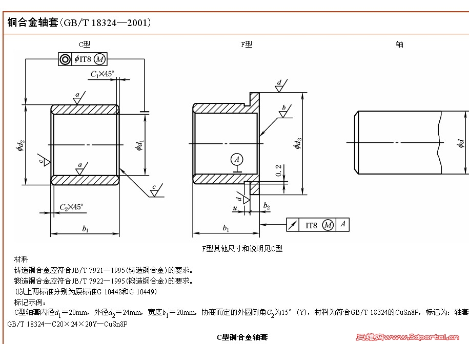

发表于 2010-12-15 08:00:48 | 显示全部楼层 来自: 中国湖南岳阳

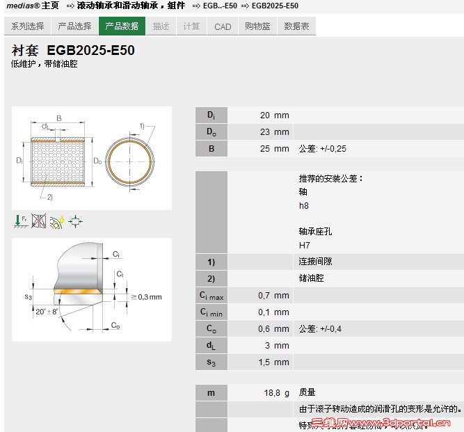

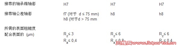

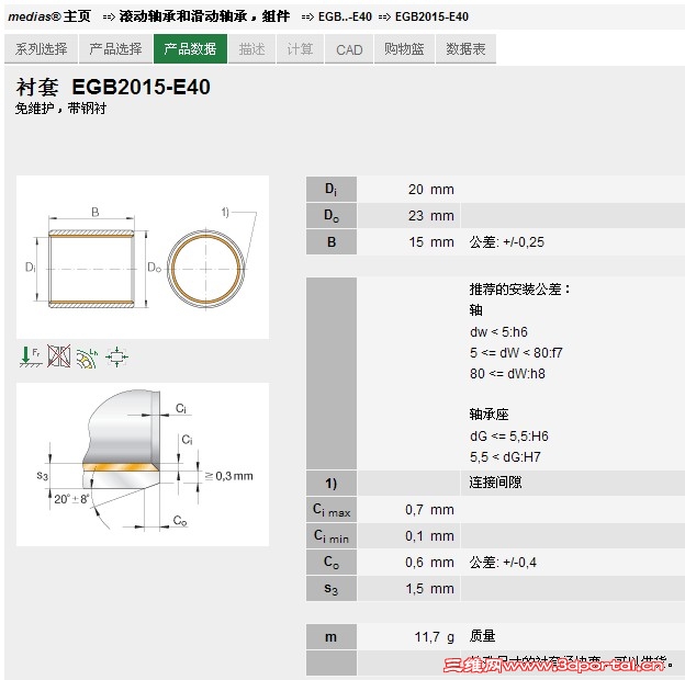

这里有份资料,不知是否有用。
 楼主| 发表于 2010-12-15 08:46:35 | 显示全部楼层 来自: 中国浙江宁波
