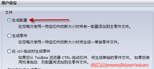

1:安装软件时:SolidWorks Data不要安装C盘,比如安装到D盘。以免重装系统带来损失。6 ?! S$ j9 ?2 u2 g
2:设置:如下图 : h8 d- [# _- ]3 l' j' G
3:升级时,不要选择新安装SolidWorks Data,而要选择使用以前你使用的SolidWorks Data升级。
/ a" M% L. D! l! M2 C就这样,你就不再有软件升级带来的标准件损失了。$ R) ^( e' C% \8 v8 ?
