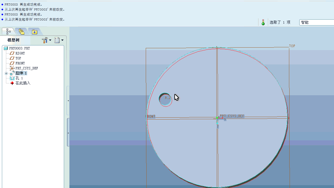

今天同事问我个问题、难倒我了、没碰过、知道的帮下、; p: }: \: C5 K) i0 ^/ E- F
假如我想变量阵列、就是第2个和第一个角度是20°,第3个和第2个角度是25°,第4个和第3个角度是30°没个增加5度、
+ M' J" Q) y' D; U8 t+ v0 Z7 `是轴阵列、+ d; R( Q/ X9 ~! m
怎么用关系、、、、

用表阵列就可以实现!!

本帖最后由 konglee2005 于 2010-12-15 14:59 编辑 3 L' I/ K8 X5 \
9 j5 x) w' N7 v& w6 _  G请看看看看
5 X# |. b! U& h+ `
; g# h! d3 r3 t1 A; u- u2 e0 ]; p( K失误,公示里面忘了×51 u  F/ v; i8 C4 P! ~" A  J" e8 ~! g
公示应该为  membi=20+(idx1-1)*5
0 y  S3 p2 z( J2 R5 \# q+ A- Q( `那么间距将为  20,25,30,35,40,
kevin_pcac + 5 应助

表阵列是可以,但是对于有规律的用表阵列 实在是浪费时间,

5楼兄弟、你这样阵列、每个角度是相等的、角度都是5°,没变、不是我要的效果、第3个和第2个角度是25、第2个和第1个是20、、、
8 B  ]+ {* M$ p( L$ p% @表阵列不行、这个我只是列子、实际还有别的尺寸要变

, ~, a# L4 @6 X& V7# wod861210
8 r2 ?0 _8 }: M2 g  i9 B兄弟你看准,变了,只是我给的变量是1你看不出来,不是说需要乘上个 5么,% F; n* T* a5 }- M7 `* k% T+ f
! ^. u. T, g) M6 N2 A. w7 j& @' X
我给的公式为  membi=20+(idx1-1)# M. T# B: j6 ?4 w1 u9 {, E
也就是1,2之间为20,* l$ l6 c& U' h: k2 K$ s& N8 @4 J
2,3之间为211 j) b+ e$ |) i# N* K  c
3,4之间为22
, v& t4 K8 r7 K% p9 I4 h* P, P; E) L0 P; z, @" ?3 `6 a, y  p* F
如果变化为5,公式应该如下:0 H  X8 c9 K. A+ Q4 N. e! }; ~# l% U
: b4 T5 u8 i" A# j
membi=20+(idx1-1)*5* v  E& c$ ]' {4 ]! n5 n" X6 w
. d; V0 U2 D  N, R
你可以试试* B  N* k, Q2 Q
4 w1 s3 m& R8 ^$ `% E关于表阵列,好像只有尺寸变化的地方无论怎么变都可以的吧,我个人理解
