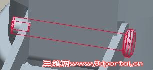

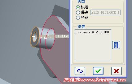

请教大侠、铆钉长度给多长、
5 z: Y" S2 t& J; Y* j8 @. z8 y  I2板厚度是18MM 、我用19的铆钉可以吗?也就是长出1个MM左右
, m9 z- N) L! n" s# k# q# {' A/ T18MM不是实体、是钣金折的、
/ o" C# v- ?+ n. }我按机械手册看了下、要25、也太长了、

是拉铆吗?拉铆1mm不够

# |* |6 ?" s7 u% I图纸我都发下去了、我留1MM会怎么样、、
发表于 2010-12-14 21:01:45 | 显示全部楼层 来自: 中国辽宁沈阳
用于抽芯铆钉的拉卯机具需要有足够适宜的长度,才能夹得住,只留1MM是不够用的。  ~4 n# k. G' Y. C' v
按照手册推荐的数据选用就可以了。

你的模型不是抽芯铆钉吧,你可以用半孔铆钉。留1mm就够了

哈哈 大意、我的是半空芯铆钉、不是抽芯的

半空芯铆钉,第一次听到,它如何使用呀?  直接敲进孔内的吗?  1 D  B! i5 M6 p: ?' K  L
0 @: z6 g- T6 Y! |* E3 J& R
见过抽芯铆钉, 如果采用抽芯铆钉头部长度19mm,应该可以,但铁的长度一般要40以上,因为它要装入铆钉枪内,然后被拉断。呵呵。
