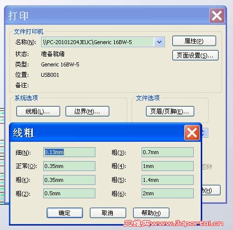

一直忙于设计零件和装配体,结果到工程图打印的时候还是遇到了一些问题:
" y/ j" c, {. P' ]6 ^+ a/ e% }我发现sw打印出来的图,线的粗细不明显,有时感觉轮廓线和剖面线差不多粗,这就显得不好看,有人会说设置现线宽了吗?
. {; t! p, Q0 Z' Q呵呵,我按照CAXA打印的设置(caxa打印出来的图纸,粗细分明,好看一点):粗线:0.3mm,细线0.1mm,黑白打印。
7 K1 {$ H, ?7 M0 g1 _4 l( P结果打印出来不像caxa那样粗细分明、有层次。
6 K$ A3 k# {* [7 b' C: S/ l; c$ D可能是我的打印设置不完善,希望朋友一起谈谈,如何设置,才能把sw的工程图打印的更漂亮。/ j" @# T. {+ x% t

可能把细线设置到0.00mm就行了吧

如果图幅A3,缩放到A4打印,线粗细就不明显

粗0.5,细线0.15

打印设置线粗,细线0.13,正常0.35

给大家再提供一个工具,如果大幅面图纸需要在小打印机上输出,由于图面被压缩,有可能造成图纸线粗叠压或失真问题,迈迪三维设计工具集4.0版本中有个“打印拼图”功能,其中,如果你输入的是一张图纸,则可以对该图纸进行分割输出,保证输出比例不变,就是说,你可以利用这个功能,实现将大图纸在小打印机上输出,然后再将小纸张拼起来看。

细0.25 正常0.4 粗0.5,太细晒蓝图不清楚。

粗线0.35,细线0.18
