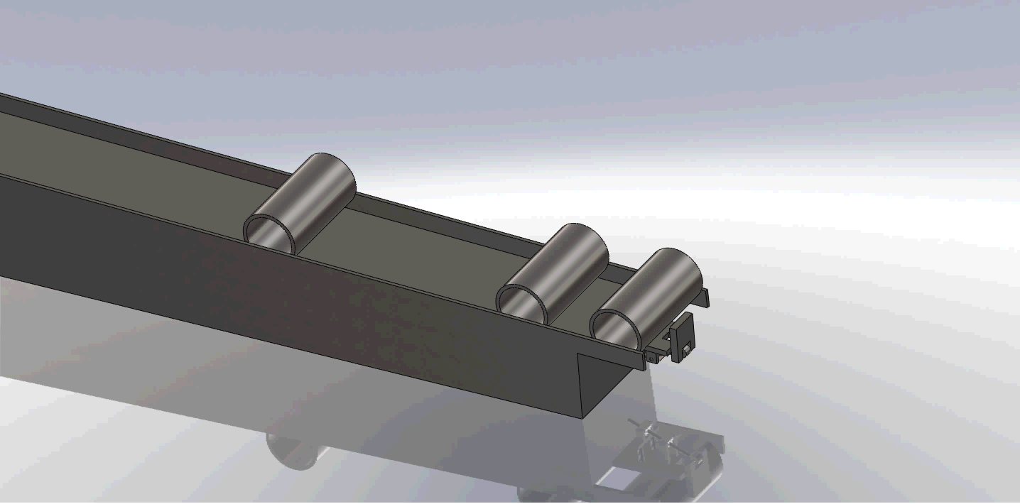

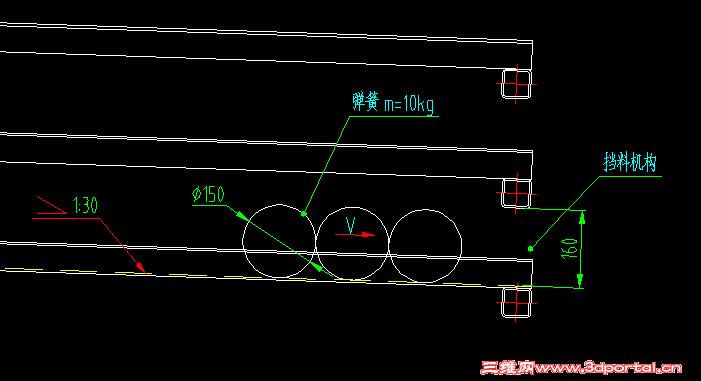

如图:已知弹簧直径D=φ150mm   m=10Kg   通道斜度为1:30 , H% B8 F: |0 Q' F3 R$ R- j7 C
9 V" ?/ j; Q0 `7 W3 Y/ x
要求在出口设计一个挡料机构 在需要放弹簧的时候一次只能出一个

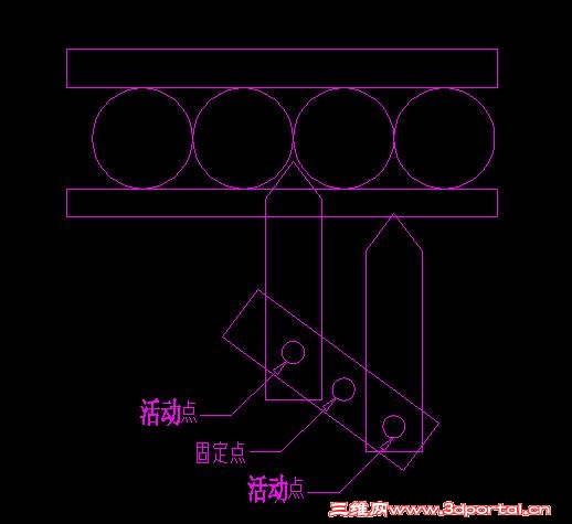

未命名.JPG 有什么疑问请联系我,

参考了一下大家的意见 想了一个如下机构 比较节省空间

发表于 2010-12-23 15:28:42 | 显示全部楼层 来自: 中国辽宁沈阳
6 A1 ^- T, R1 pywf1682002 发表于 2010-12-20 00:03 http://www.3dportal.cn/discuz/images/common/back.gif
6 k! s" n2 \0 e3 e$ E3 M这种方案,不是不可以。只是挡板的上下控制与连续弹簧的运动缺乏“刚性”关系。正常运行没问题。无论挡板还是弹簧,任何一方,动作出现“意外”滞后,都容易出现弹簧出料异常现象。
1 P& {0 ]3 {3 ?  b/ _6 }此类机构的设计要点,通常,都是力求用相互位置关系的机械“联锁”来保证可靠性。
