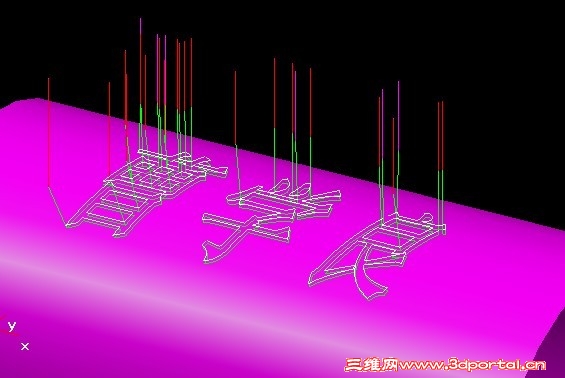

 楼主| 发表于 2010-12-17 09:37:48 | 显示全部楼层 来自: 中国湖北荆州
在CAXA里面字怎么写啊!能不能发个雕字的图过来看看  非常感谢
 楼主| 发表于 2010-12-17 09:38:28 | 显示全部楼层 来自: 中国湖北荆州
看看刀路怎样
发表于 2010-12-17 16:36:43 | 显示全部楼层 来自: 中国重庆
你看看嘛,这是我用CAXA做的

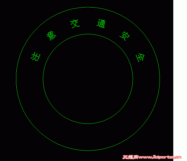

发表于 2010-12-19 18:51:24 | 显示全部楼层 来自: 中国广东佛山
还可以在曲面上写字,真了不起。CAXA能将字排布成圆形吗?
发表于 2010-12-19 18:52:54 | 显示全部楼层 来自: 中国重庆
可以,不过操作起来有点麻烦
发表于 2010-12-19 20:00:35 | 显示全部楼层 来自: 中国湖北孝感
可以 很早的版本就可以了

发表于 2010-12-21 07:59:56 | 显示全部楼层 来自: 中国广东佛山
1.GIF 0 ^$ J: f* Z7 F( d  M( K
例如是这样的文字应该怎么设置呢?难道要一个字一个字的来调整?
发表于 2010-12-21 14:34:14 | 显示全部楼层 来自: 中国重庆
差不多就是这样,caxa的文字功能不是很强
发表于 2010-12-23 12:13:00 | 显示全部楼层 来自: 中国江苏无锡
怎么把这些字加工出来?( h1 Z" u1 H% E. e1 e
同问啊!
发表于 2010-12-23 15:51:35 | 显示全部楼层 来自: 中国重庆
投影加工就可以
