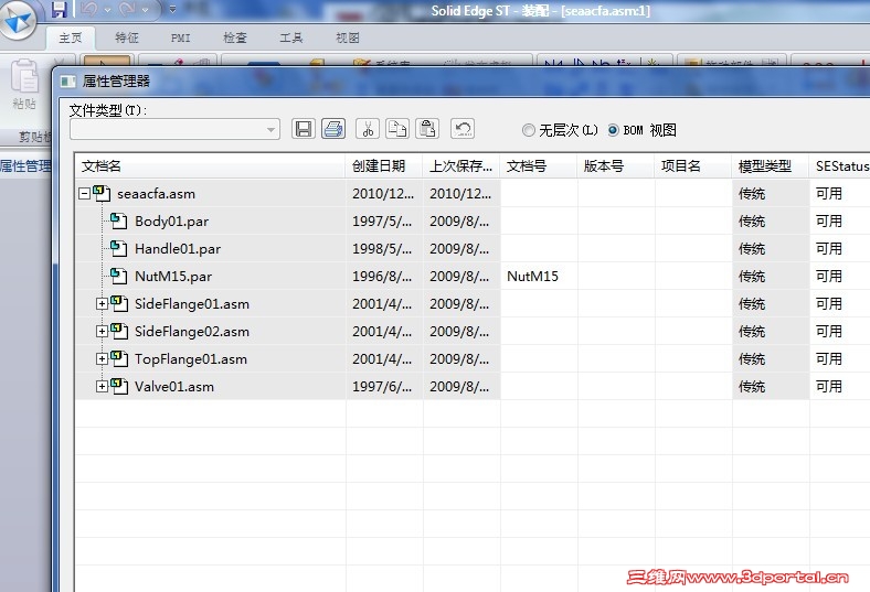

零件清单中的零件名称是在你每个零件的属性中填写的,你可以打开装配图
# X1 d0 D" }* l8 B. v5 M3 v# a9 \! F" R8 H3 }% R8 y" w
然后打开零件属性管理器,这里面可以修改所有零件的名称等属性
发表于 2010-12-17 14:54:12 | 显示全部楼层 来自: 中国广东江门
1# 笑笑看红尘
2 l; L, W* k; C! c, r7 N. u, n% X2 `' ^# G7 {' T' ]% W
可以按照2楼回答来做,如果找不到报告在哪请看下图
