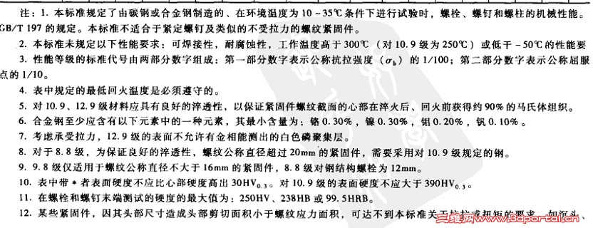

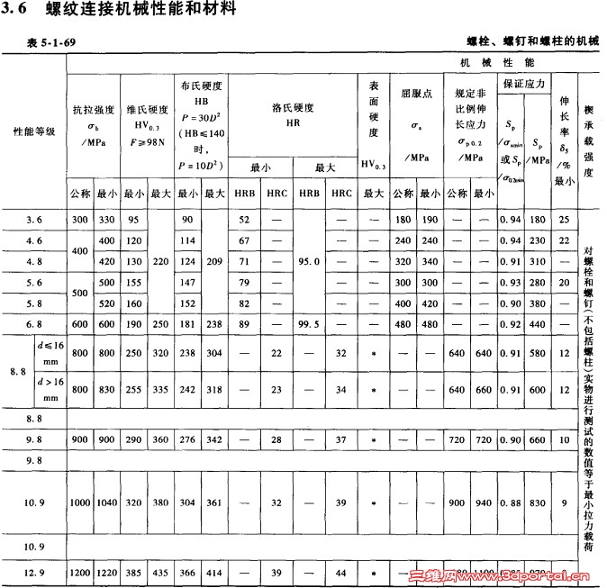

假如螺栓的等级8.8级,我看到螺栓的这个等级有对应的力学性能,那么如果是不同的材料的话,他的力学性能都是一样的吗,还是说不同的材料还是有相对的差异的呢
发表于 2010-12-16 21:28:44 | 显示全部楼层 来自: 中国湖南岳阳
同一级别的螺栓只规定了其力学性能,对材料的具体型号没有规定,只要所用材料满足规定的最低要求即可。& I0 B' u0 ^1 U' F4 r- z5 O5 l
不同材料的螺栓的性能会略有差异(考虑成本因素,差异不会太大)。
plc + 3 应助
发表于 2010-12-17 07:56:34 | 显示全部楼层 来自: 中国湖北潜江
标等级就不标材料
发表于 2010-12-17 08:50:34 | 显示全部楼层 来自: 中国湖北十堰
无论什么材料,8.8级螺栓的抗拉强度必须达到800MPa,屈服必须达到640MPa,这是最基本的力学性能要求,与材质无关。
