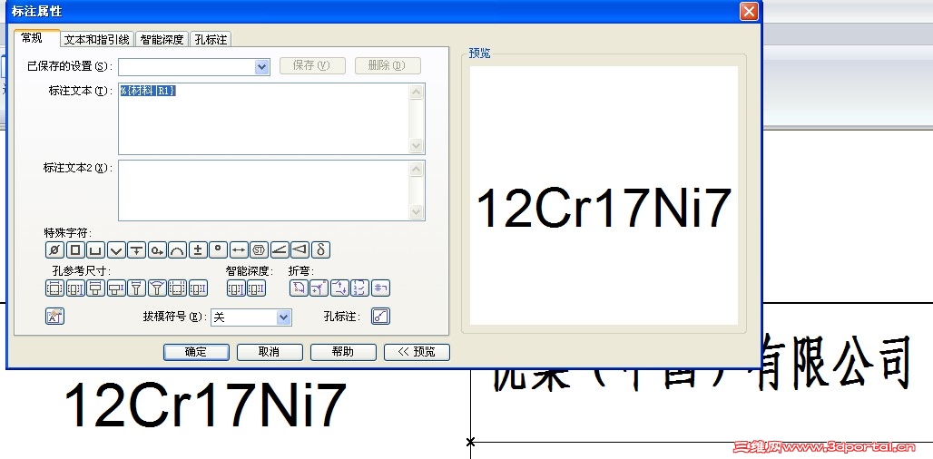

SE标题栏中所有自定义文本都可以将字体宽高比任意修改!9 l9 ~& Q6 e4 p9 |, u2 O  s7 i
但标题栏中直接引用的文本字体宽高比好像无法修改!至少我找不到修改的地方
2 g; U8 Z( y3 w& _& |& t- V造成标题栏中同一高度字体宽度不一样!不符合CAD制图标准! $ w9 a1 ~9 {3 W
希望高手指点迷津! : P6 h5 r0 Z0 Q: q! r4 `

装配图明细表中调用的图号、名称、材料等所有字体都存在这个问题,无法修改宽高比!
& b. H( i* \7 |8 r. Q% G8 q+ H# v至少我到目前为止不会修改!望高手指点迷津!
 楼主| 发表于 2010-12-18 20:14:37 | 显示全部楼层 来自: 中国江苏常州
调用材料
% O+ v# K5 k; H0 F3 P btl2.jpg : a# d( X  R. P9 `6 g
哪里可以修改?

红色字体可以任意修改宽高比!* ]" }6 \, F* u; z& E8 a4 U) Y9 u
发表于 2010-12-18 20:44:08 | 显示全部楼层 来自: 中国浙江丽水
这次在新用ST3时,重新制定模板时也为这个头疼过。实在没办法就凑合着用了。因为文本属性对这个标注的字体没用。标注属性里的“文本比例”并不是指宽高比,而是整个大小比例。所以改这也是没用的。

记得以前有朋友问起过这个问题,SE目前没法进行调整,只有通过二次开发来实现,不过你的建议我们会反馈给西门子,毕竟这是很多用户的要求

0 B7 z% m( U& m- p明细表里的字体问题已基本搞定!# g4 W5 r6 v; y( y' u8 c4 ]
标题栏里那几个栏的字体无法解决,实际上是标注字体问题!
发表于 2010-12-27 11:05:03 | 显示全部楼层 来自: 中国浙江丽水
明细表的中是可以选择字体样式的,而在字体样式中就能设置好不同的长宽比的字体。* n  U  B2 i' M6 `% R
但标注属性中只能选择系统已有字体 。
发表于 2010-12-27 11:44:49 | 显示全部楼层 来自: 中国江苏苏州
9 f( C* h0 u2 X" `2 O但标注属性中只能选择系统已有字体 。3 z" _. u3 q, N6 ~
大有茗堂 发表于 2010-12-27 11:05 http://www.3dportal.cn/discuz/images/common/back.gif
7 ?1 f3 @7 U) A& R4 r* ~
明细表里也只能选择一种字体,可以选宽高比,但每列也不能选不同字体!现在用仿宋体比较满意!: M# v3 B. ^8 Y$ X$ x3 b* Q- }
标注属性不能改宽高比是SE的最大缺陷,在尺寸标注时,尺寸最好在尺寸线里,要求占用的宽度小。$ A& I; ^1 V# T4 [* M
现在用SEiso字体还可以,用其它字体太宽了,但SEiso字体不太好看!要是能改宽高比就能使用各种字体了!
