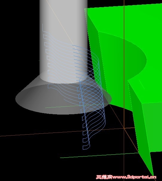

我用的是mastercam x5 把你做的面都延长了 (包括加工面和检查面)

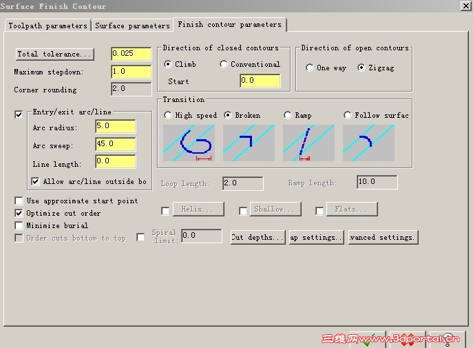

发表于 2010-12-20 21:25:40 | 显示全部楼层 来自: 中国北京
第三页参数设置如下

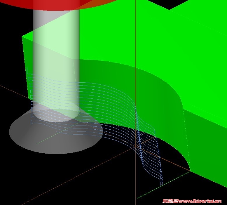

发表于 2010-12-22 21:18:32 | 显示全部楼层 来自: 中国江苏镇江
用X3做的,第三个.不难,供您参考.
