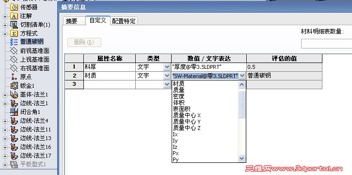

SW 钣金开料尺寸 怎样自动添加到属性呢? 料厚 材质 等都能在属性里面自动添加?   那么开料尺寸 怎样做呢?

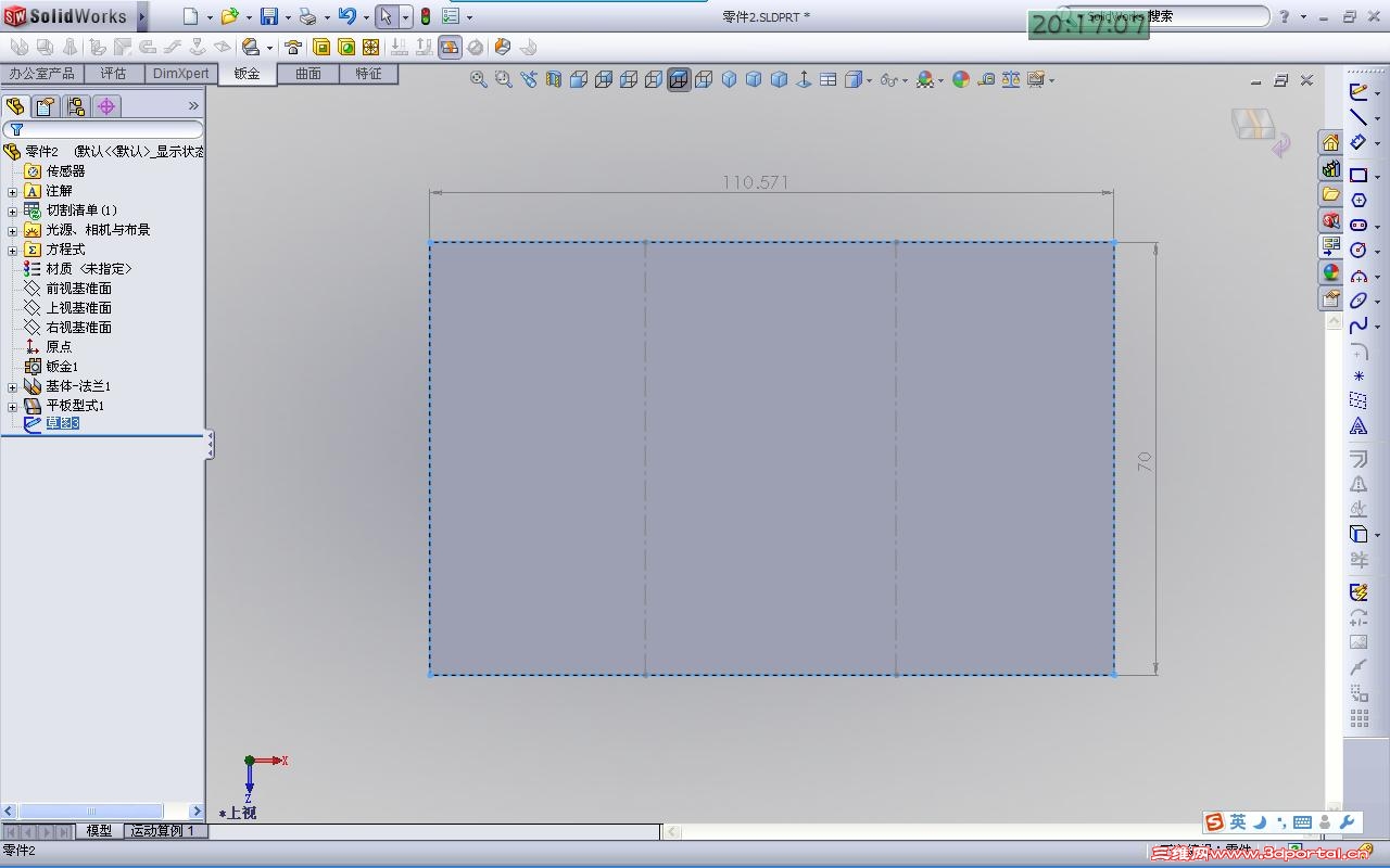

钣金展开时画一下料尺寸的草图,并标注尺寸

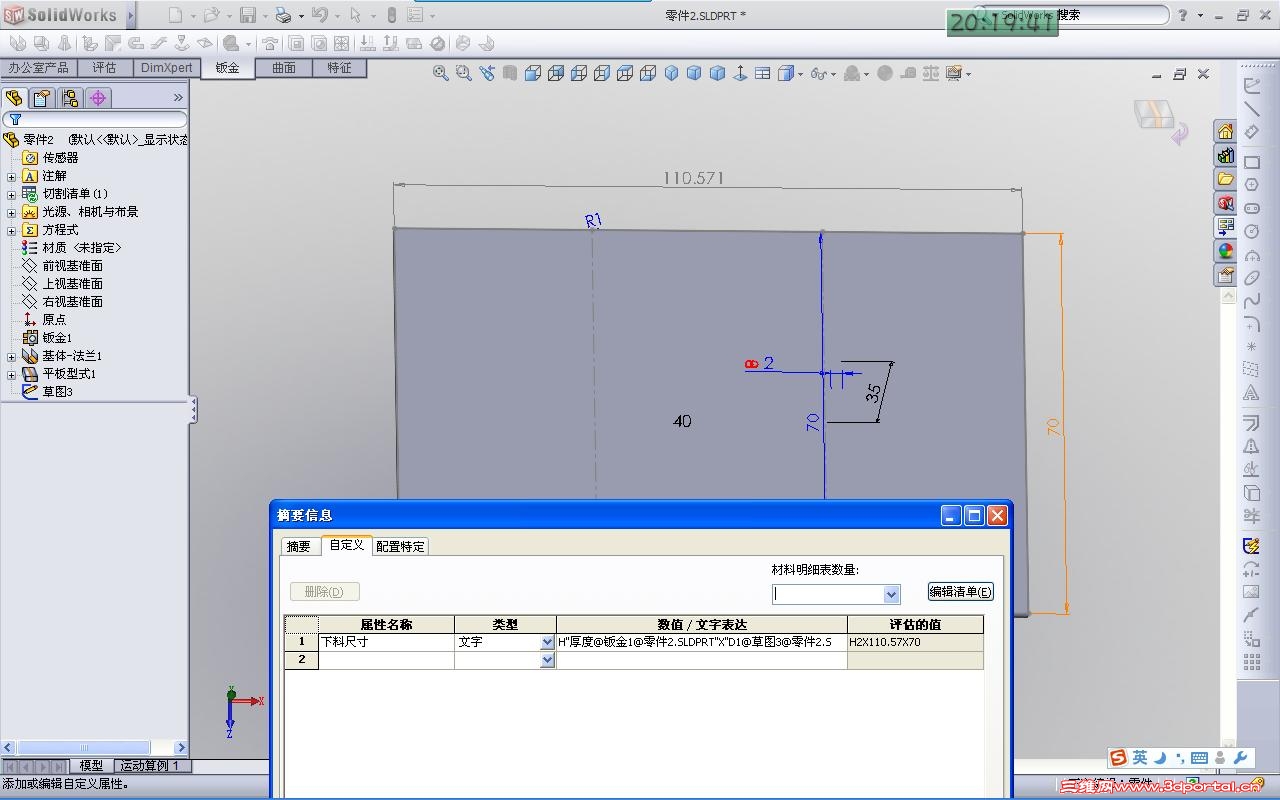

打开注解尺寸显示,再打开属性框,添加下料尺寸的属性名称,在文字表达栏选取想要的尺寸和自己添加一些符号

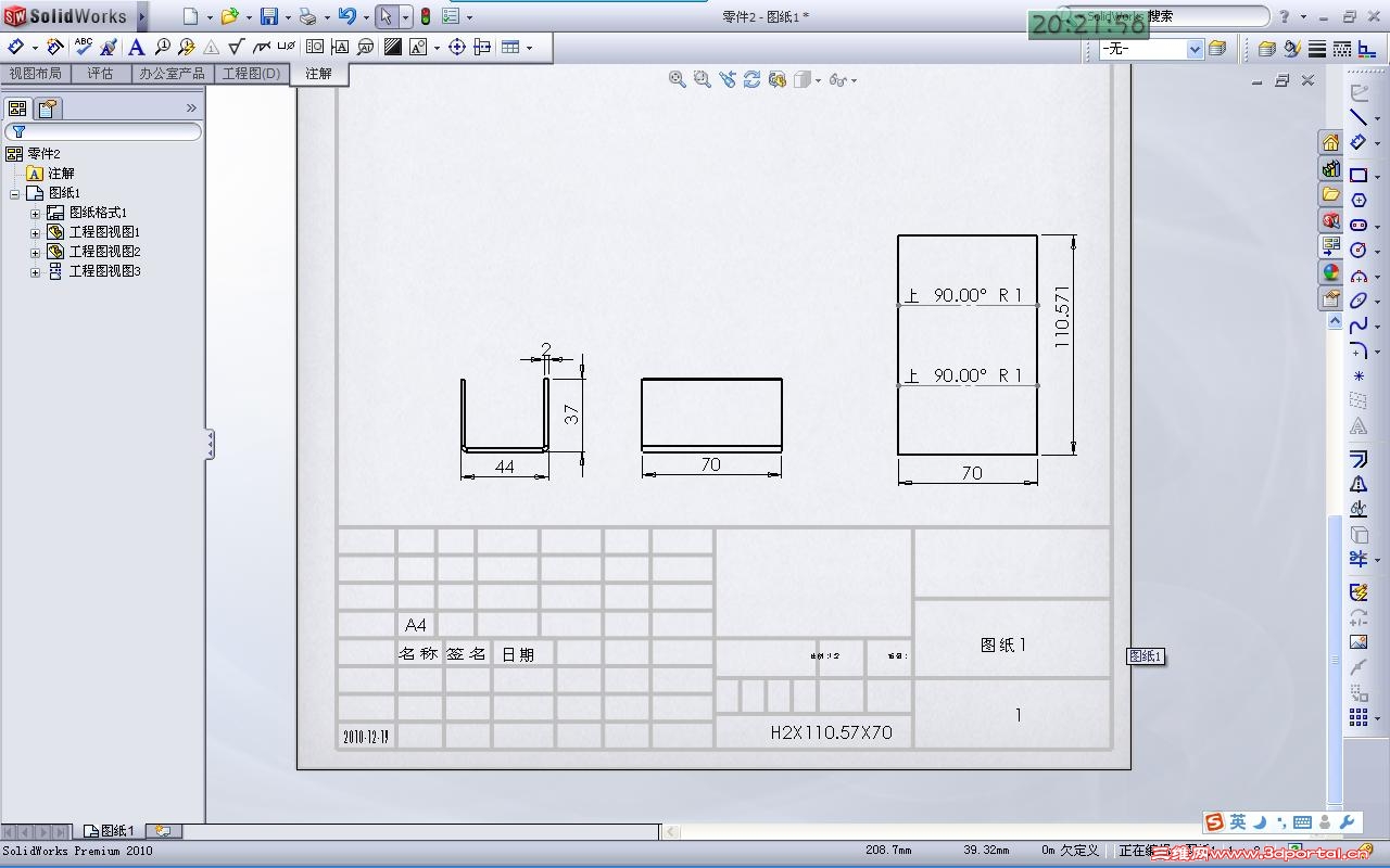

在工程图里做一链接就ok了。钣金、管线和零件都可做得到

但是 这样不能做成 零件模板啊!楼主的 料厚 材质 就自动添加。而且可以做成零件模板
 楼主| 发表于 2010-12-19 21:49:55 | 显示全部楼层 来自: 中国广东河源
呵呵呵  原来是可以做成模板的! 第一第二个标注就成了 提取数值! 谢谢楼上 超级感谢
