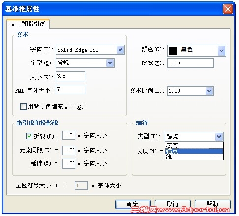

- }& Z- O" e9 B2 I新国标GB/T17851中规定的基准有两种表示法,以下是GB/T1182中的一段:
# R1 g% v( E* ?5 a/ l$ E4 R j1.jpg
) e$ j- T- w5 ?0 v按照图中的两种表示法,目前SE的基准表示只适用图27的表示法,SE对于图28的表示法无能为力。8 m3 P5 |  X$ a6 ]4 p, X9 f7 A5 [
可能是为了在打印图纸时尽量避免墨团黑的现象发生,我司规定用图28那种空白三角的基准来贯标。
1 R( G* ]  S; TAUTOCAD、SW、UG 、PROE都可以用图28的基准表示法,唯独SE缺少这种基准表示法!
5 U4 L, S& C4 D' m8 \- [% ~SE只有法向、锚点、线三种,其中锚点就是图27表示法) f+ `- `# M; W6 l5 m
j2.jpg # m# t" F! G, A- P& H5 D8 R% \
不知SE如何适应GB/T17851中规定的基准标注问题!看来SE想抢占中国市场还得把基础程序的工作做好!

看来还得请3DST明明白白向西门子技术部门反映问题,增加一个“空心锚点”选项了!
3 @5 Y# s5 [" E0 l# c* mSE作为后来者想抢占中国市场不是那么容易!:lol:

原来国标的基准是横线+圆圈的那种,SE很适应!只要设置好后,用起来很方便!
/ H6 p$ W: v) G) n当然SE的最大优点就是随便什么只要能设置,保存后就可以调用!  b) V( L$ _, ?: n" @
不知道那些搞标准的人是吃饱了没事干还是想赶潮流邀功,一会儿就变了!, ^4 |4 s+ B6 g
我们那些搞标准的还要好,搞个不常用的空白三角来贯标!
