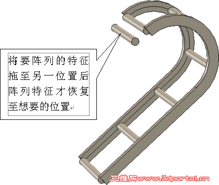

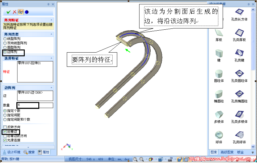

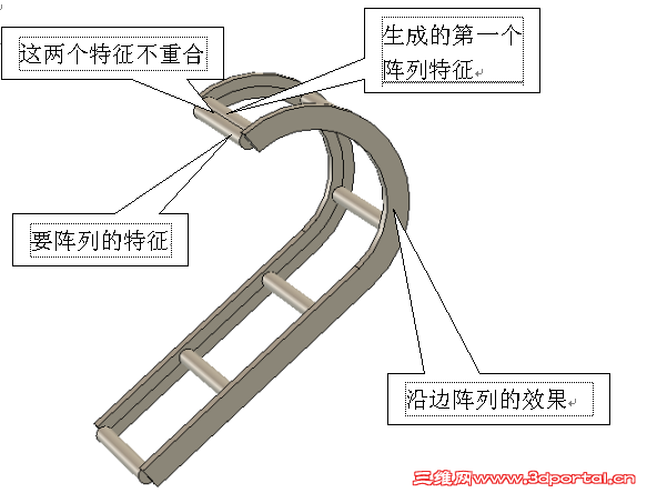

请问我在使用CAXA实体设计2009中的“阵列特征”命令中的“边阵列”方式阵列特征时,为什么不能选取曲线沿曲线进行阵列呢?帮助文件上说可以沿曲线的啊!当我选取实体的边沿该边进行阵列操作时,为什么要进行阵列的特征和生成的第一个阵列特征不重合呢?出现如下图所示的情况,如果移动要阵列特征的位置,第一个生成的阵列特征才恢复到原来的位置。
