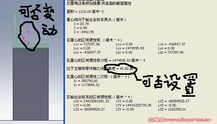

请问各位朋友一下:SW在哪里可以直接自动显示实体的惯性矩的啊?先谢谢了
 楼主| 发表于 2010-12-22 12:58:08 | 显示全部楼层 来自: 中国江苏苏州
大虾,不好意思~可能我的问题过于简略了!不是用于仿真的!我画了一个回转体,想知道此回转体的惯性矩后用于载荷计算,因惯性矩手算比较麻烦,所以我画了三维想让其自动得出结果!
 楼主| 发表于 2010-12-22 19:33:43 | 显示全部楼层 来自: 中国江苏苏州
我已经找到:在截面属性里
 楼主| 发表于 2010-12-23 09:37:59 | 显示全部楼层 来自: 中国江苏苏州
现遇到个问题:如图可否旋转坐标,使X轴水平和Y轴竖直呢?
