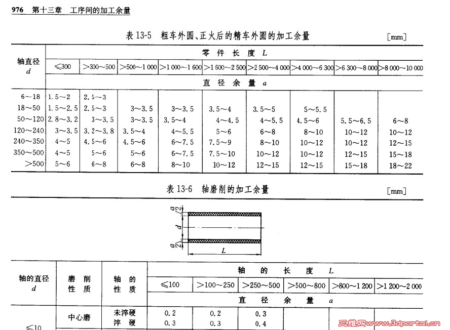

搞工艺不清楚就查手册,这不太难吧!
金属机械加工工艺人员手册-轴的加工余量.pdf
341.78 KB, 下载次数: 30
asdolmlm + 2 应助
发表于 2011-1-7 09:00:54 | 显示全部楼层 来自: 中国山东烟台
谢谢楼上,
2 @: A, }6 }5 J' ?& v( G好东西
. X  P+ h: m7 S7 ]( U  s; R  O下载了~
发表于 2011-1-8 15:00:21 | 显示全部楼层 来自: 中国湖北潜江
