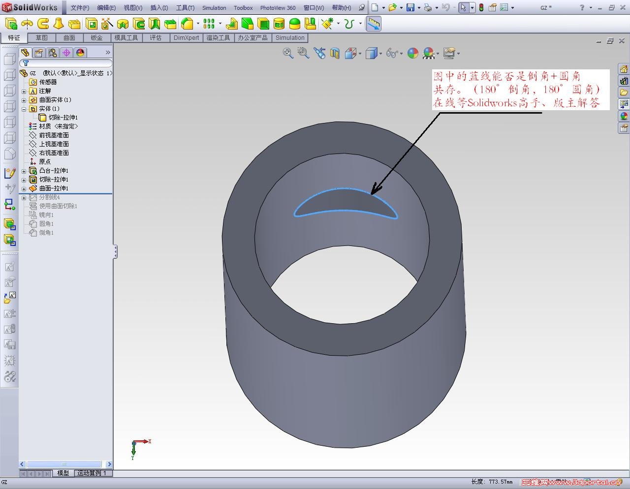

如图圆角和倒角能否共存,在线等高手和版主解答

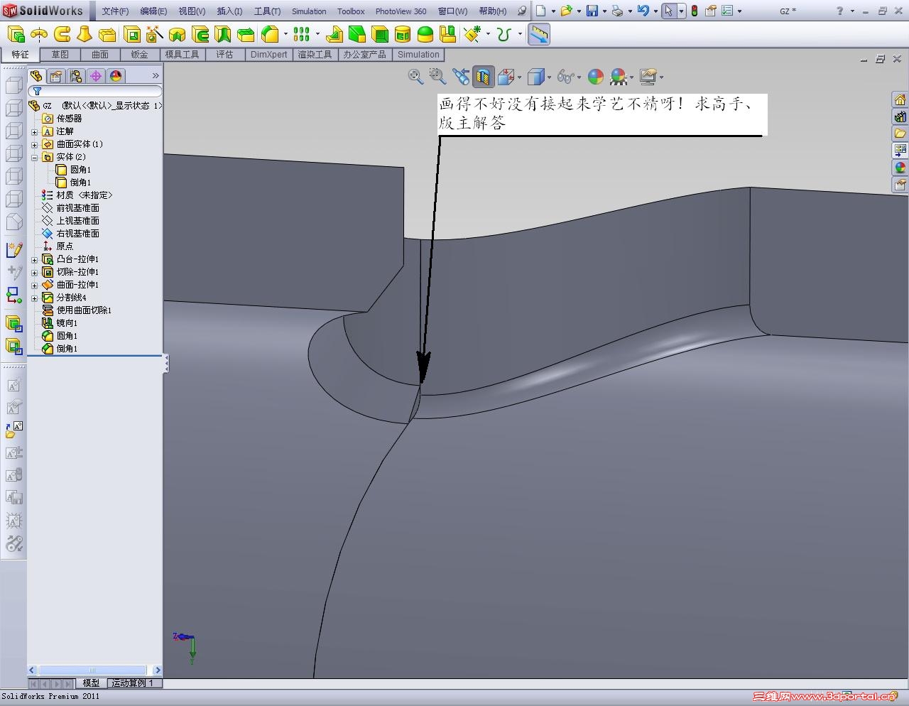

试着画了一个,但是不行

应该用曲面裁剪。

看楼主的图,就是一个球面上做一个平面,用裁剪就可以。

用裁剪就可以。

不是很明白LZ要做什么?

共存是指什么共存?没能明白楼主说的是啥

结合面必是一个不连续,这是两种形状决定的,如果要渐进,只能做一个,另一个扫描就行
